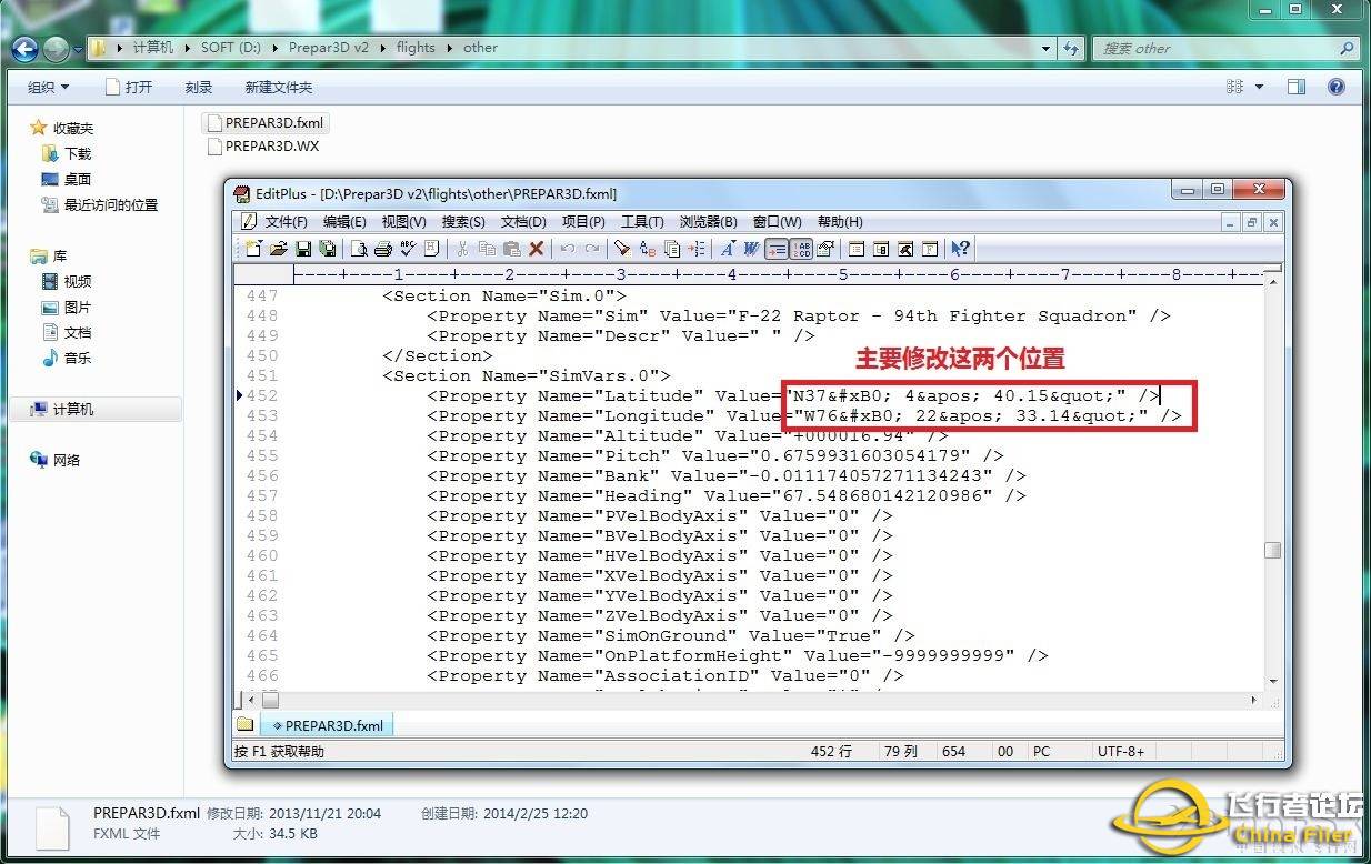

各位:
我昨天第一次装了
P3D
,兴匆匆打开程序,发现直接载入F22的跑道起飞,而不是遗忘模拟飞行程序的各种选项。并且还遇到掉海问题。在修改了系统位置为美国后,载入之后飞机不掉海了,但是依然是直接打开程序没有选项,直接载入飞行的情形。感觉好无力。。。
之前忘了说,我load一个scenario以后,一般5秒钟以后程序就崩溃了,什么也动不了,然后窗口变灰,弹出一个框说有fatal error,致命错误。你点Ok就自动关闭了。
我的系统应该是没有问题的,我32G的内存,4G的显存。。。
请各位出点主意,谢谢。

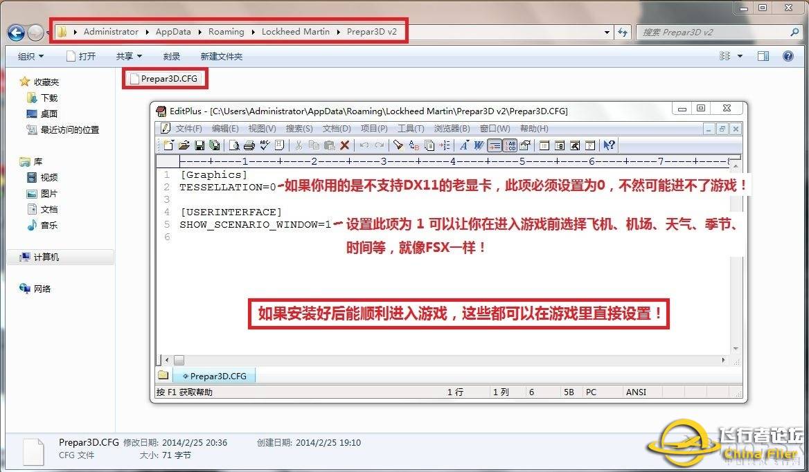

进游戏点Options-Settings-General-在Show Scenario Startup Screen上打勾。下次再启动游戏就有启动页面了。

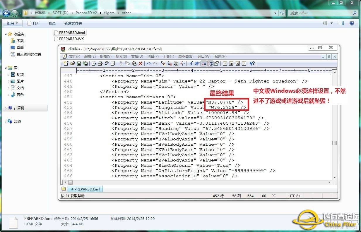

coffeecat
coffeecat
4269
2014-3-13
发表于 2014-9-3 21:21:16

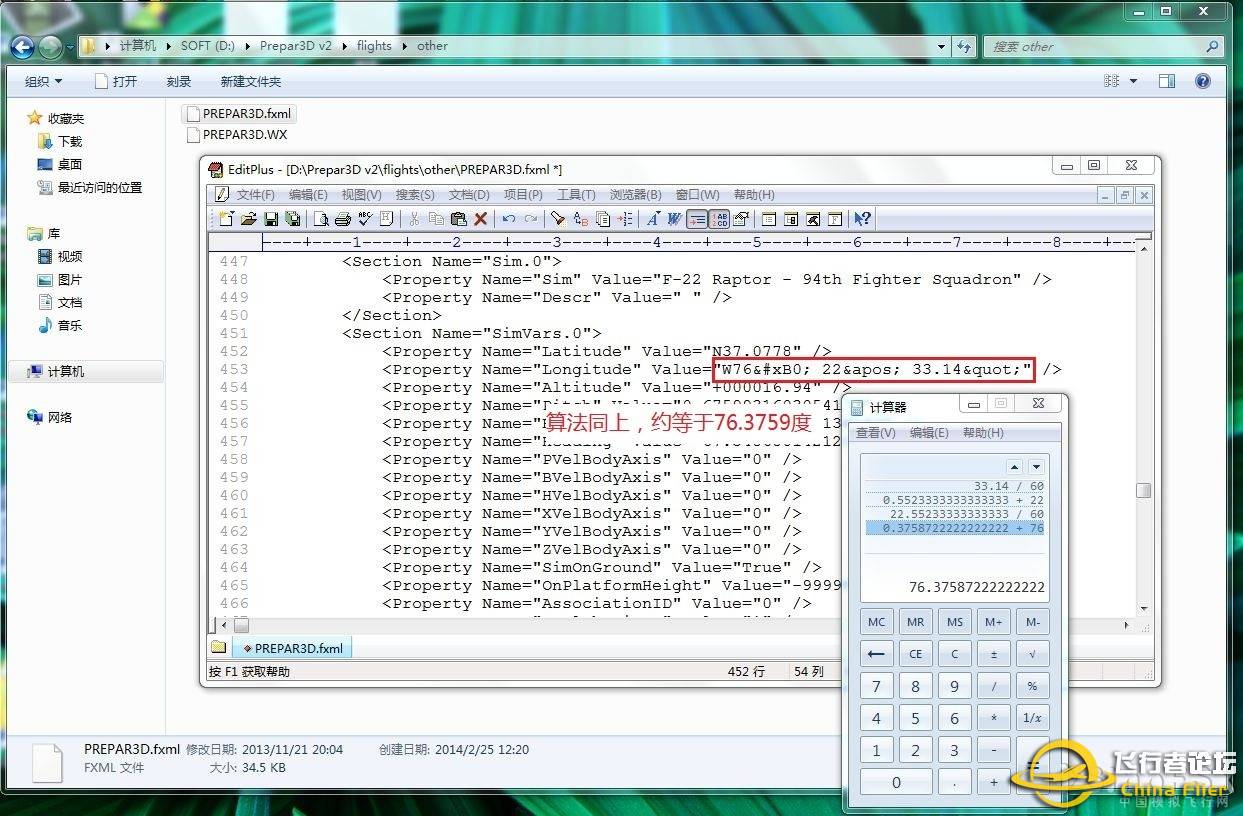

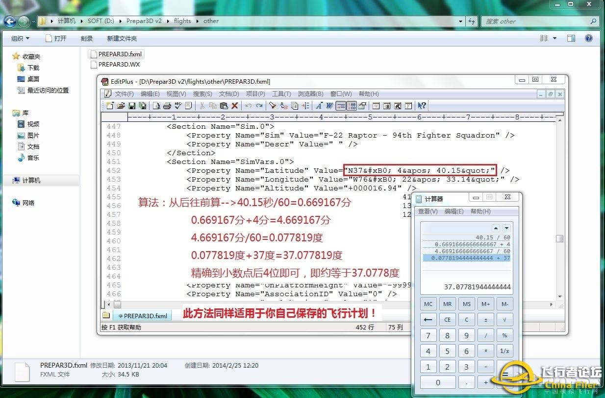

这个问题需要修改一个配置文件的数值,我把别人写的方法截图了,你可参考。

发表于 2014-11-26 23:25:31
不是破解问题,就是系统语言问题,开始就选机场肯定蹦
