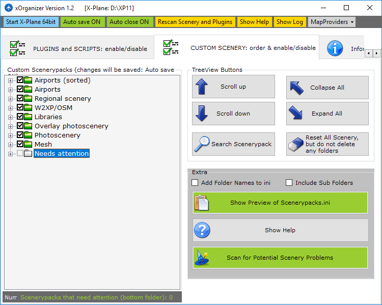

发表于 2018-5-7 16:40:52 | 显示全部楼层
不需要手动调整scenery.ini,也不用纠结对错,下载xOrganizer,自动搞定。
下载链接 https://forums.x-plane.org/index.php?/files/file/31085-xorganizer-windows/
个别xOrganizer没有识别的地景包,会出现在Needs attention里面,你只需对其中的地景包选对类别,剩下是自动的。

Need attention这里会有“Error”和“APT FILE EMPTY”两种情况,请问怎么处理?还有就是很多mesh目录被放在Need Attention里面,请问这是为什么?
楼主 发表于 2018-5-7 18:02:49 | 显示全部楼层
其实如果目录名无法确定该文件夹的性质,应该如何确定这个文件夹属于“MESH”?“AIRPORT”?还是“OVERLAY”?
发表于 2018-5-8 01:10:41 | 显示全部楼层
Mouse21 发表于 2018-5-7 18:02
其实如果目录名无法确定该文件夹的性质,应该如何确定这个文件夹属于“MESH”?“AIRPORT”?还是“OVERLAY ...
Mouse21您好。
楼上forestgun说的是对的,文件夹可以改名,ini里面的顺序不需要改。
判断一个目录的类型,要看作者怎么说。您给个例子?从Apt File Empty可以判断,这个目录不是机场,因为机场一定有apt文件。Error太笼统了,我自己还没碰到过。
