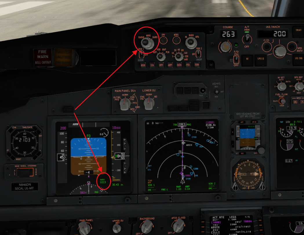

发表于 2018-4-23 10:46:53 | 显示全部楼层
步骤3,那个1013 也是气压 1013等于29.92的
另外那个旋钮,Radio模式 无线电高度,飞机和VOR台的相对高度,BARO是气压,mins ===最低高度(MINIMUMS)基准选择器 按需(737-800) 选择无线电(RADIO)或气压(BAROMETRIC)位,根据情况适当调整决断高度或高度基 准(737-800),进近的时候 吼出来的就是这个高度。然后 再是报数字。。。

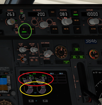

发表于 2018-4-23 10:54:55 | 显示全部楼层
第七步我操作:油门推到40%左右,至N1点亮,再推到底,离地后保持平稳后收起落架,打开自动驾驶,收油。
FMC设置飞行计划后,有限高的到达高度后,好像会保持平飞(自动驾驶下)

楼主 发表于 2018-4-23 11:33:57 | 显示全部楼层
另外那个旋钮,Radio模式 无线电高度,飞机和VOR台的相对高度, ...
所以起飞的时候是要搞这个吗?
如果要搞,怎么设置?
看了你的回复后,搜索了一下。我知道降落的时候要搞,根据机场CAT II或CAT III 就用Radio, 否则则用BARO.

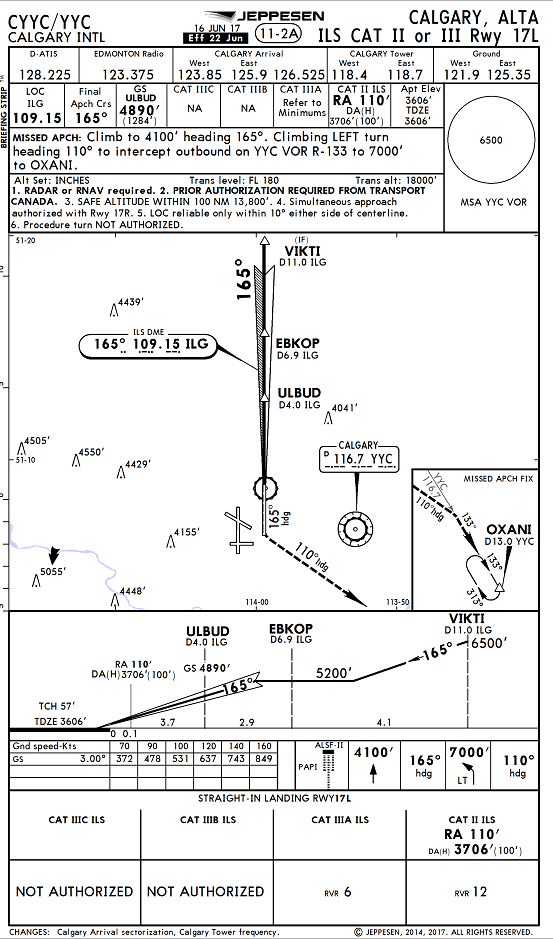

请问如果航图显示如下:
737-900 起飞流程说明-5893
我们看到CAT II ILS RA 110'; DA(H) 3706'(100')
也就是我们把RADIO设置为110吗?
楼主 发表于 2018-4-23 11:40:06 | 显示全部楼层
FM ...
你的意思我没看懂。
意思是航点的限高?还是是说到达FMC里面写的高度?
也或者是说在没到达FMC写的高度的时候,就保持平飞?
发表于 2018-4-23 15:30:28 | 显示全部楼层
larryed 发表于 2018-4-23 11:40
你的意思我没看懂。
也或者是说在没到达FMC写的高度的 ...
没有设置过,大概是导航数据中的限制吧,至少我有几次都这样,航路中有些点有最高和最低限制的。
发表于 2018-4-23 23:08:54 | 显示全部楼层
larryed 发表于 2018-4-23 11:33
所以起飞的时候是要搞这个吗?
如果要搞,怎么设置?
看了你的回复后,搜索了一下。我知道降落的时候要搞 ...
起飞的时候 是不是要设,忘了, 降落时根据航图设置吧,很多教程里初学飞的话,一般设置200英尺RA就可以了,你图片里 航图 就是RA 110英尺 到了110英尺看不到跑道就得复飞了。
