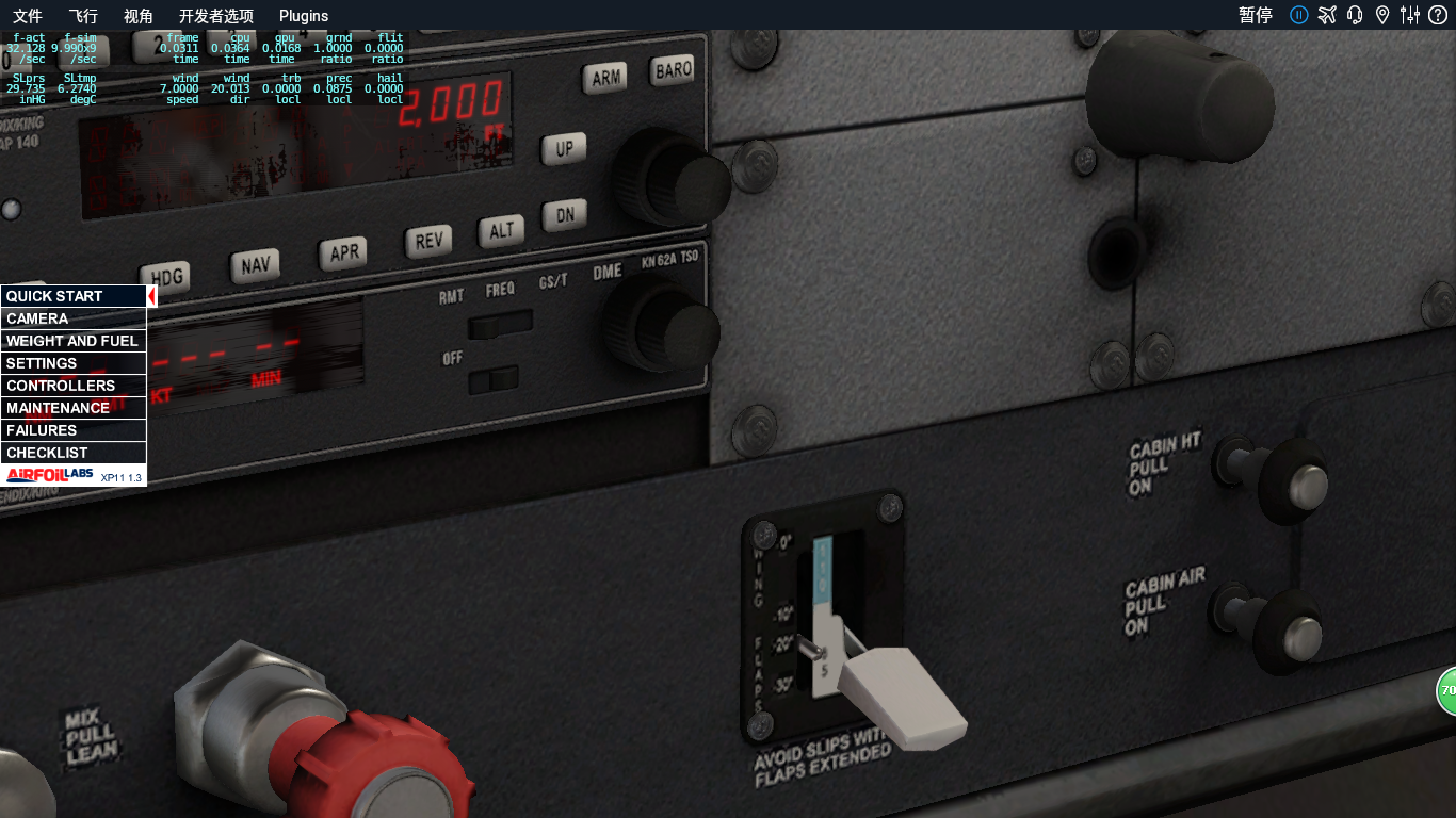

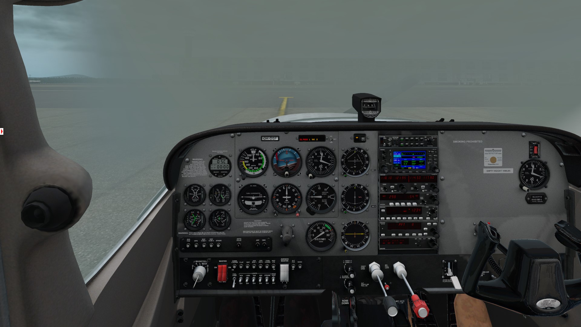

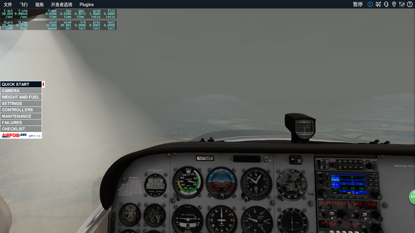

今天飞了一下Airfoillabs的C172插件机,机舱玻璃起雾啦,全程只能仪表飞行请问Airfoillabs的C172除雾功能怎么使用?-8040 ,看遍了面板的按钮,没找到除雾,请问一下,这个飞机怎么除雾的?

发表于 2018-4-20 15:36:36 | 显示全部楼层
副驾驶座位下面
发表于 2018-4-20 18:31:19 | 显示全部楼层
开窗也可以请问Airfoillabs的C172除雾功能怎么使用?-8248 请问Airfoillabs的C172除雾功能怎么使用?-1538 请问Airfoillabs的C172除雾功能怎么使用?-8344
发表于 2018-4-20 20:57:43 | 显示全部楼层
开窗效果更好请问Airfoillabs的C172除雾功能怎么使用?-6408
发表于 2018-4-20 20:59:17 | 显示全部楼层
开空调啊 右边请问Airfoillabs的C172除雾功能怎么使用?-7443 请问Airfoillabs的C172除雾功能怎么使用?-1638
我的情况和你和一样,不过两个都按到底了,好像也没什么效果,雾气还是很大。
请问Airfoillabs的C172除雾功能怎么使用?-4385
请问Airfoillabs的C172除雾功能怎么使用?-795
请问Airfoillabs的C172除雾功能怎么使用?-2048

楼主 发表于 2018-5-2 11:39:29 | 显示全部楼层
第三幅图右下角的两个杆,不是按进去,是抽出来,旁边的英文写着“pull on”
