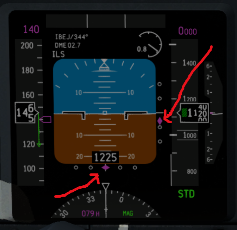

这里面有错误:你的转换高度是多少 都1000英尺了 STD还开着?
楼主 发表于 2018-4-15 21:24:59 | 显示全部楼层
能具体说说吗? 应该怎么做。我知道那个东西好像是起飞前选择的?

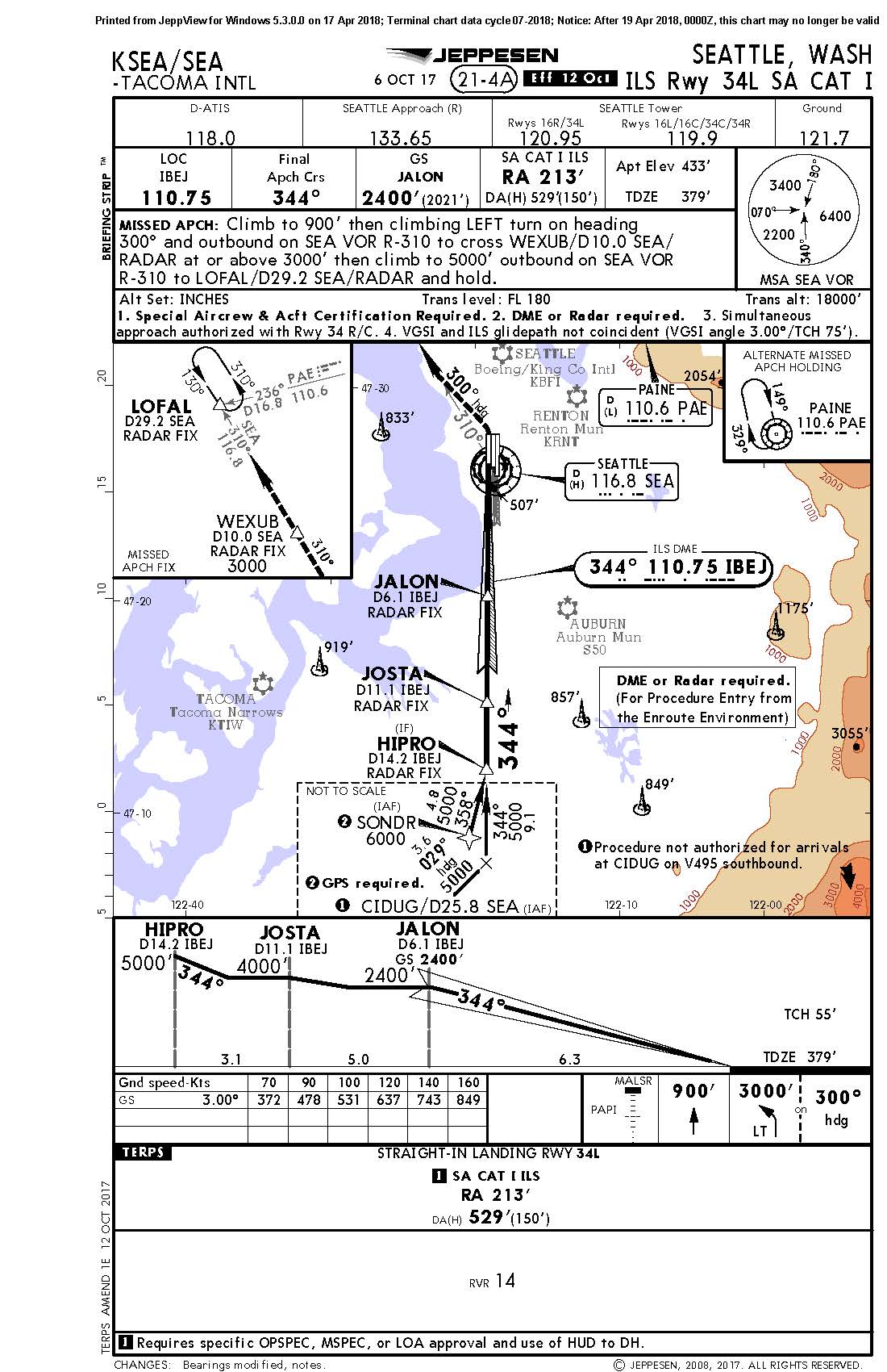

感谢,我们学习一下老师的说明,老师说的可以手动也可以自动,另外如果手动的话没有找正下降航道快到机场看来不行需要复飞的话,按照老师提供的上面的航图,应该是继续飞行上升到900高度,然后朝向wexub飞行重新建立下降,但是如果手动飞行的话,如何鉴别哪里是这个wexub呀,因为没有在自动状态下,是不是这个wexub也没有什么VOR信号,所以如何鉴别和飞过这个wexub去建立新的下降航路?等待老师指导。

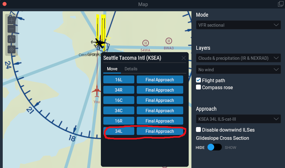

那么问题来了,你这个练习近进的话,我试过,一般点击进去后,飞机距离机场已经非常近了,根本来不及展开襟翼建立盲降。但是如果能设置距离机场20海里或者30海里的话,就是一个非常不错的练习场地。
楼主 发表于 2018-4-18 00:50:02 | 显示全部楼层
nackncj 发表于 2018-4-17 22:24
那么问题来了,你这个练习近进的话,我试过,一般点击进去后,飞机距离机场已经非常近了,根本来不及展开襟 ...
是有点太近,而且飞机一开始还重启???!!!
不过先暂停,设置好F/D A/T CMD等等, 然后再用就可以了。再不行,绕一圈再来。

这个情况就是我不太懂希望了解的,看到你上面说的不行的话:再不行,绕一圈再来,就是你同时给出的航图上面说的,如果来不及或者高度不够,或者没有对准跑道,或者天气不好大风吹歪了,总之就是不行的话绕一圈重新来的话,你给出的航图上英文有一个解释就是绕一圈要绕到哪个wexub点然后建立下降航路,还说到这个点需要爬升到3000的高度,然后建立航路之前还需要爬升到一个没有看懂的外海上的VOR地点,这个地点好像说的是需要爬升到5000的高度,然后怎么建立降落航路就看不懂他们的英文了,中心问题就是不行绕一圈再来的话我怎么去找到哪个wexub点然后再来,这个点也没有VOR频率,飞机怎么找,人工怎么找的问题。看看有没有高手帮助我们解释一下号,老师长的真漂亮。

那个意思是飞到900英尺后,左拐到300度方向,通过SEA VOR R-310定位,然后不断上升,到了WEXUB的时候,你应该已经是3000英尺或更高了,然后再上升,再LOFAL附件 保持。里面有Radar Fix, 我估计是通过FMS的FIX来用? 我还真不知道。
