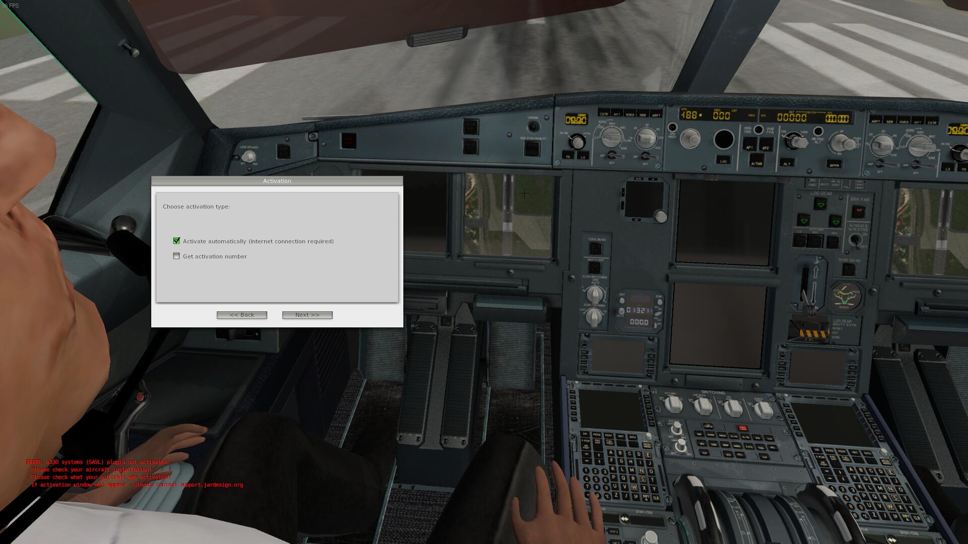

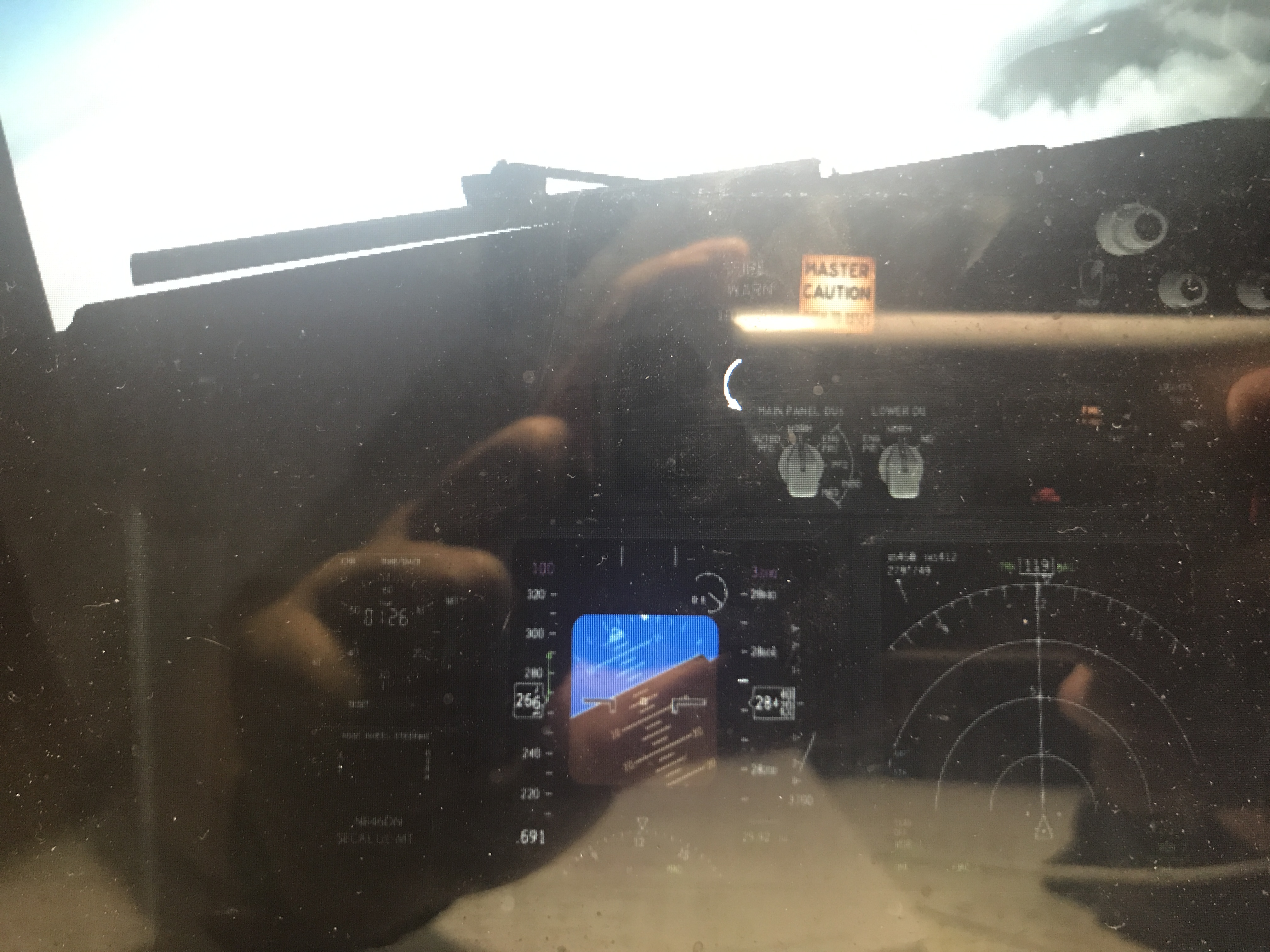

今天想玩下和谐版的FF350和FF757和JAR的A330,这几个机模都是之前下好的玩过的,但是今天加载机模的时候就弹出个激活的窗口,所有和谐机模都这样,还有就是zibo的737昨天在飞的时候突然所有按键按不了,还以为是卡了就没管,今天再玩737的时候鼠标就变成了一个圈,很多按键点不了,现在就只有ff320可以正常使用,请问是怎么回事
为什么和谐机模突然用不了了 zibo737也出问题了-2844
激活窗口
为什么和谐机模突然用不了了 zibo737也出问题了-9205

我曾经遇到过鼠标变成箭头的问题,解决的办法就是重置xp11,重置的方法时删除Output文件夹下的所有文件,然后重启xp,进去之后重新设置

如果还不行就先进入默认747,然后在进入ZIBO737,或许可以,这可是ORG给出的诡异回复,但不是每个人都能成功。为什么和谐机模突然用不了了 zibo737也出问题了-9943

确实可以了,但是现在有个问题就是机模加载好后都不是冷仓状态,以前进去都是冷仓状态,还有就是默认视角比起原来太近了  这个怎么调呢
发表于 2018-4-12 16:00:34 | 显示全部楼层
YOFAN 发表于 2018-4-12 13:18
确实可以了,但是现在有个问题就是机模加载好后都不是冷仓状态,以前进去都是冷仓状态,还有就是默认视角 ...
冷不冷舱不是都是在飞行设置飞机设置页面里 不勾选发动机保持开启 吗? 默认视角比原来近应该是你的视场角度忘了重新调了,默认是60度,调大后视角左右会变宽,前后会变长,我调的80度,反正就是记着删除output后相当于刚安装的xp一样,所有设置都要按照自己喜好重新设置下

你是不是装了论坛里的733插件机  过了19天要重新激活了
发表于 2018-4-13 10:42:19 | 显示全部楼层
原来是这样,长知识了。谢谢
