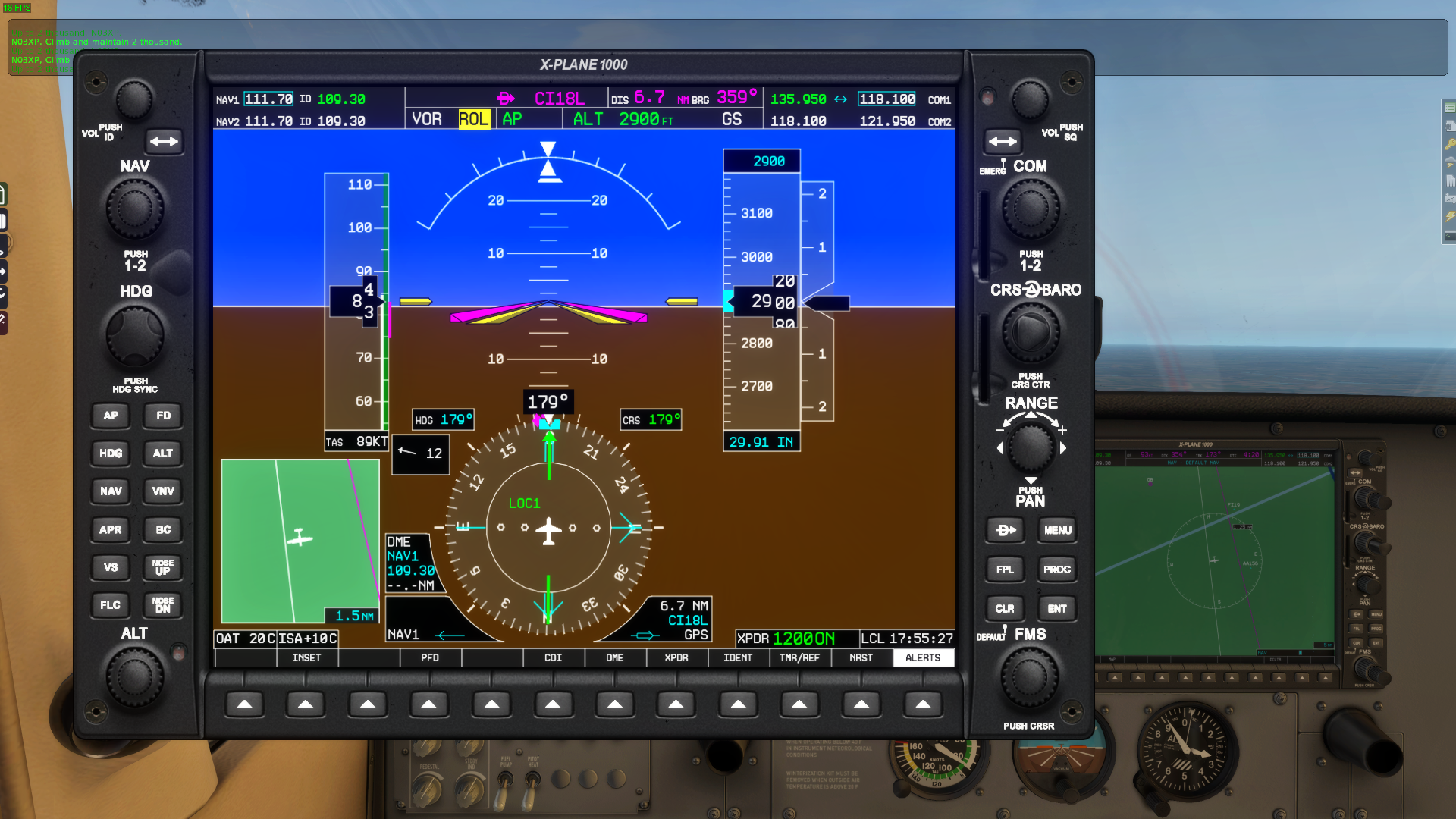

请教各位大佬一个问题,我想用默认C172SP G1000 ILS引导在ZBAA 18L降落,NAV1和NAV2都调定18L的ILS频率109.3,磁方向和航向都调定跑道航向179,高度在截获下滑道的高度,NAV选定用NAV1导航,APR按下,没反应,都快飞到机场上空了都没截获到下滑道,这是为什么啊?点亮NAV1和NAV2的蜂鸣,也没听到莫尔斯码。另外问一个问题,我在HDG模式下按NAV键,导航状态栏显示白色的VOR和绿色的HDG字样,我再按下HDG键,变成白色的VOR和黄色ROL(一会就变绿了),这是什么意思?ROL是什么,搜索引擎没搜出答案。

关于ILS截获问题,你看一下X-Plane 11自带地图中的18L ILS频率是否和你输入的一样,有时候是因为航图频率和XP内置的导航信息不一样造成的。
至于NAV是按照FMS里输入的飞行计划进行水平航向自动驾驶导航,如果没有输入飞行计划,点击NAV没有用;至于ROL,我不确定是什么意思,不过实际操作结果就是飞机会开始原地打转画圈。

感谢您的回复,我今天核对了xplane11里ZBAA 18L的ILS频率,是109.3,没有问题。我原以为是地图里禁用顺风边跑道的ILS导致ILS信号被禁用,但今天飞了几次本场五边,不管是36L还是18L,都顺利的截获到航向道和下滑道,所以不是这个问题。昨天截获不了是因为109.3这个频率飞机根本没收到,收到的话,NAV频率窗里正在使用的频率后会显示此台的名字,NAV蜂鸣器里也会播莫尔斯码(开启蜂鸣的话),至于为什么,我也不知道,经验不足。
今天看了G1000的手册,ROL是滚转保持,默认的,也就是我点击取消HDG后,自动恢复到默认模式。白色字样的意思是此模式预位,绿色是正在使用的模式。
发表于 2018-4-13 05:00:56 | 显示全部楼层
这里有两个172,一个是你的GPS1000的,是不是用另外一个172飞一下看看是不是同样的问题?
