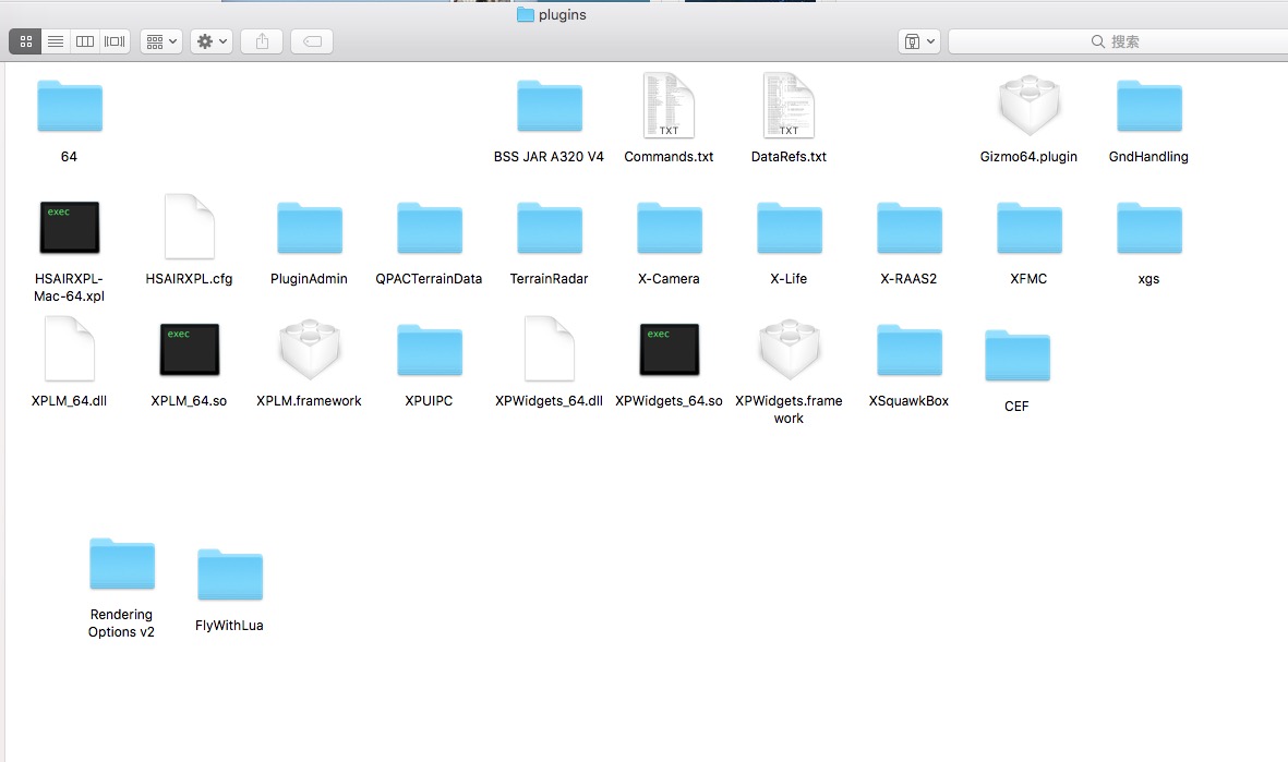

在读取完机模之后,XP11就闪退回桌面了,知道可能是哪一个插件出问题,正在排除,希望了解的大神给指点下,附上日志,感谢感谢。
FF320闪退求助-9880
FF320闪退求助-5126
楼主 发表于 2018-3-19 12:51:34 | 显示全部楼层
找到原因了,原来是GndHandling这个插件导致的,希望可以帮到其他人;奇怪的是进去之后怎么没有要求输入序列号,直接就可以飞了?

楼主 发表于 2018-3-19 15:19:10 | 显示全部楼层
rubin 发表于 2018-3-19 15:02
我也用GH 没有任何影响啊
我一个个插件移除,就这个插件拿出来后就没闪退了;现在有个问题就是打开雨水效果驾驶舱就被紫色的遮挡了,这个是显卡原因?

发表于 2018-3-19 15:28:06 | 显示全部楼层
升级一下xp和gnd试试。
发表于 2018-3-19 15:28:33 | 显示全部楼层
kentzh 发表于 2018-3-19 15:19
我一个个插件移除,就这个插件拿出来后就没闪退了;现在有个问题就是打开雨水效果驾驶舱就被紫色的遮挡了 ...
你安装错误,刚看你的log。你去看下官方安装手册,一步步按手册说的路径安装。
我没有这个问题遮挡问题。
你确定你的FF320激活了?

好像我只要打开雨效果就会被紫色遮挡玻璃,关闭后就没问题,官方论坛也有人提这个问题,是在FMC上激活了的
