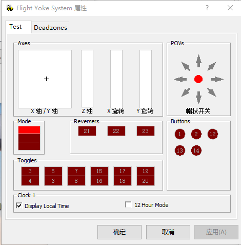

  和大部分飞行摇杆一样,罗技Flight Yoke System飞行控制系统的飞行摇杆也是即插即用的。使用USB 2.0接口。连接电脑后,我们可以打开控制面板,在设备中找到Flight Yoke System,右键点击游戏控制器设置,在属性中进行测试摇杆各部分是否有效可用。

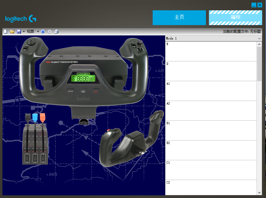

  同样,也可以打开罗技官网http://support.logitech.com.cn/zh_cn/product/flight-sim-yoke-system/downloads,下载相关的自定义软件。

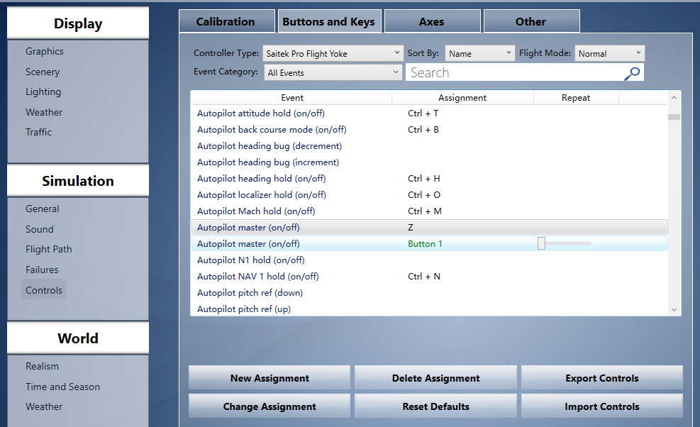

  打开游戏,P3D中已经自动检测到了罗技Flight Yoke System。我们在设置页面(Options)的Calibration中先校准一下设备(Calibration Device),全左全右,全上全下,各油门推杆,以及脚舵。校准完成!因为P3D中我们可以自定义相关按键,因此如果我们只飞模拟飞行,并不一定需要下载罗技提供的自定义编程软件。
  对于新的一款摇杆,在游戏中的按键设置一直是困扰大部分飞友的问题,接下来我来介绍一下我设置的飞行摇杆按键方案。我的设计方案主要是按操作便捷性设计的。
  打开游戏中的Options页面,摇杆中的设置都在Controls系列中的BUTTONS AND KEY中。 罗技Flight Yoke System飞行控制系统评测-5686

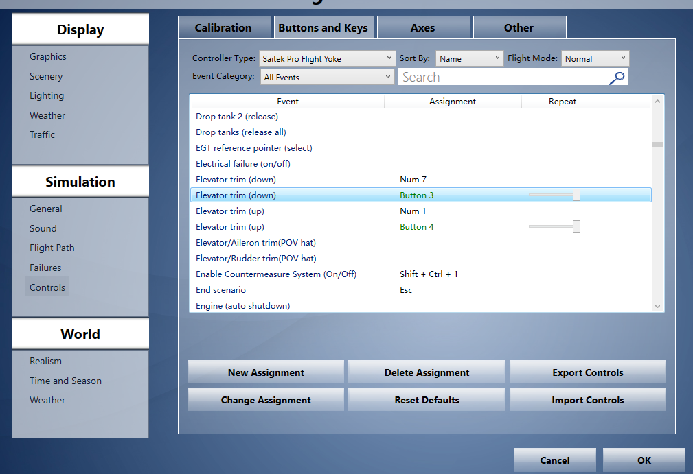

  苦力帽下面有2个按键(A1,A2),这两个按键我将他们设置为配平增加和减少,真实的波音操纵杆上也有这个功能按钮,很真实方便。

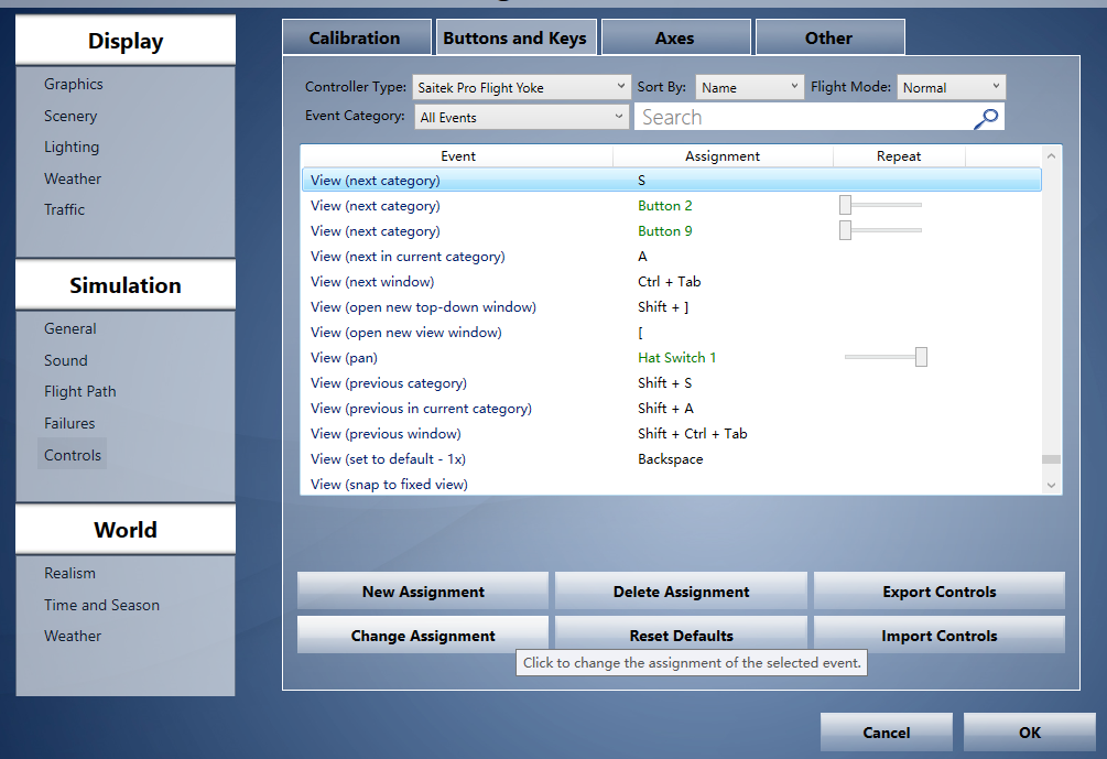

  剩下的两个按键(C1/C2),我设置为视角切换功能,即游戏中的S和A键的功能。

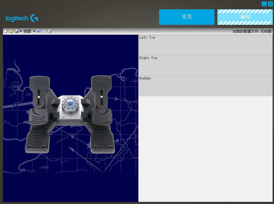

  脚舵同样是即插即用的设备,当然,我们还可以在官网中http://support.logitech.com.cn/zh_cn/product/flight-sim-rudder-pedals/downloads下载插件编程。
