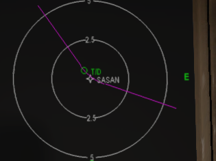

777-300下高问题-4535 到t/d为什么没有自动下高?要调什么吗
发表于 2018-3-14 21:48:24 | 显示全部楼层
你不调MCP,FMC 不会下高的。MCP 优先级高。

楼主 发表于 2018-3-14 20:48:43 | 显示全部楼层
xianghenygi 发表于 2018-3-14 20:34
高度设置旋钮提前调成下一个航电高度
777-300下高问题-2054 这个吗,要依照什么来设置呢

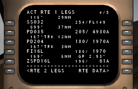

发表于 2018-3-14 21:39:34 | 显示全部楼层
FMC上面有高度,想偷懒就在巡航阶段直接调整到着陆前的最后一个航点高度777-300下高问题-8619

发表于 2018-3-14 22:59:55 | 显示全部楼层
自动下高,肯定是自己飞或者飞航班,没那么多要求,直接MCP高度调到截盲高度就可以了,至于调的时机,我一般不开天气的话,巡航了,而且速度稳定,就直接调了,如果开天气,怕颠得厉害脱自动驾驶,所以一般下高点前10-20NM调,另外,如果你没有调MCP高度的话,下高点前10NM左右,FMC会跳出信息提示你去调的。

楼主 发表于 2018-3-15 18:14:11 | 显示全部楼层
dehua19 发表于 2018-3-14 22:59
自动下高,肯定是自己飞或者飞航班,没那么多要求,直接MCP高度调到截盲高度就可以了,至于调的时机,我一 ...
怎么看截盲高度是多少,legs ma
楼主 发表于 2018-3-15 18:15:24 | 显示全部楼层
777-300下高问题-8884
