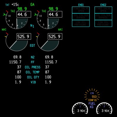

  • LEICAS页面
JetMax系列 飞行模拟器 方案书-6999

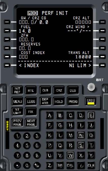

  • CDU驱动软件
JetMax系列 飞行模拟器 方案书-1793

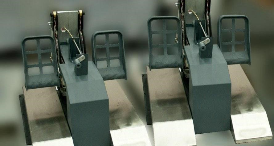

2.3.   操纵系统
JetMax系列飞行模拟器的操纵系统模拟座舱内驾驶员的操纵,同时负责给飞行仿真系统提供舵偏角、襟缝翼偏角、油门杆角度、多功能扰流板位置等状态。操纵系统包括主操纵系统和辅助操纵系统。
主操纵系统包括:座舱内可见的驾驶盘、脚蹬和油门控制台。
辅助操纵系统包括:前轮转弯操纵手柄、起落架控制盒、停机刹车手柄等。
JetMax系列 飞行模拟器 方案书-1303
图5:驾驶杆示意图
JetMax系列 飞行模拟器 方案书-1309
图6:脚舵示意图

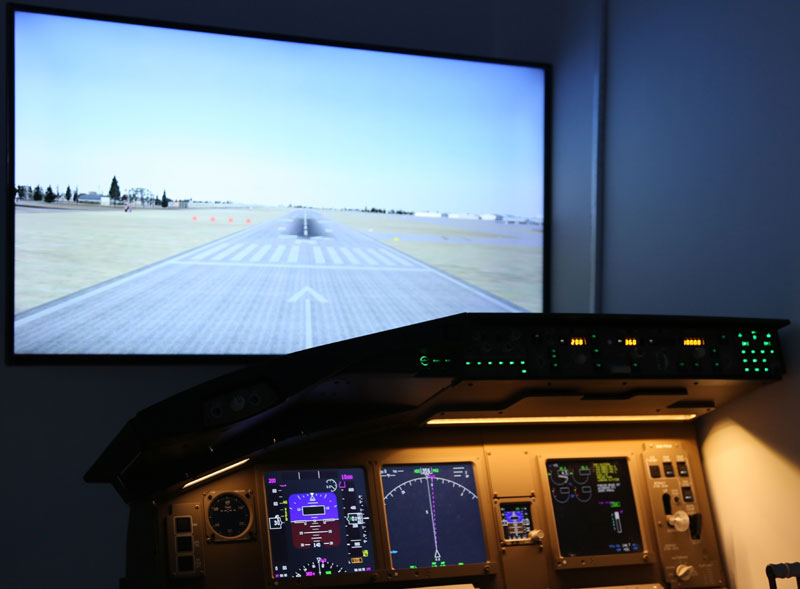

2.4.   显示系统
JetMax系列飞行模拟器的显示系统实时为使用者提供真实世界的座舱外景象,其图形生成效果和图像显示质量直接影响飞行训练的效果。显示系统由图像生成系统和图像显示系统组成。
图像生成系统以SimFLY平台为核心,依据真实地景数据库,读取相关地景及模型数据,实时更新渲染图像,将图像转换为视频信号发送到显示系统,在屏幕上生成真实、连续的图像。
显示系统可选择电视显示或投影显示两种方式。
JetMax系列 飞行模拟器 方案书-3398
图6:电视显示效果示意图
JetMax系列 飞行模拟器 方案书-8055
图7:投影显示效果示意图
