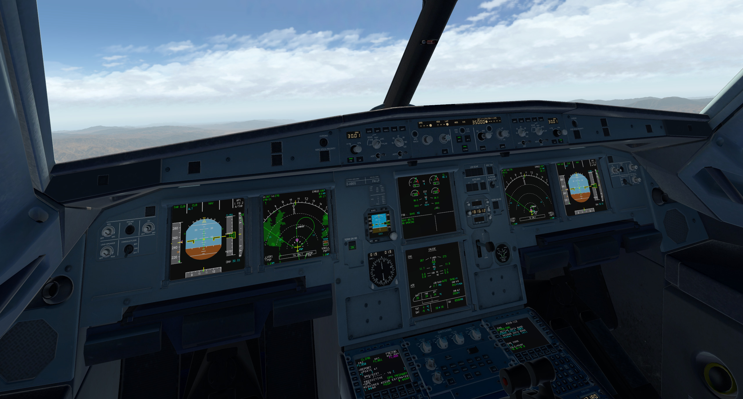

ToLiss 319诞生在FF320U beta公测之后的不长时间,但是却吸引了一批FF320U的玩家愿意掏出这69刀,这显然这不是babybus的机型和IAE引擎就能带来了决策.QPAC 320是曾经XPL平台上的一朵奇葩,在全面进入64bit年代后依然保持着仅有2D面板的机模恐怕也就仅此一份了,不过因其在FBW及部分机械系统上的模拟程度依然有一定的玩家群体。然而在三四年前要推出320高级版的消息放出后,便再也没了什么进展,有的仅仅是同样为半成品的FF350/RW330昙花一现罢了。
当QPAC 320有了次世代的衣钵——简评ToLiss 319-8909
然而上周面世的ToLiss 319,恰恰就是QPAC 320进入次世代的最好例证,一样的配方,不一样的味道。
当QPAC 320有了次世代的衣钵——简评ToLiss 319-6080
如果你熟悉QPAC的话,不需要对比上下两张图就可以发现,在航电方面这二者何其相似,而ToLiss 319不仅是制作了内外精美的壳子,更把已有的系统更上一层楼。
+QPAC的优异FBW带来在正常法则下令人愉快的手动飞行体验。
+FMGS提供了精准的飞行导航指引与令人印象深刻的能量控制,特别不会出现XPL常见的比如捕获ILS时冲过头的情况。
+完善的MCDU功能,包括性能数据计算与风输入。SID/STAR实现基于XPL默认导航数据,便于更新和维护。
+独立的FWC系统来处理警报,ECAM动作几乎涵盖了所有在XPL环境下可能会出现的故障,而系统级别的模拟使得排除故障降落飞机的过程如同CBT一样。
+独立的2部FMGS,独立的3部ADIRU能提供更多情况的模拟。基于物理导热的刹车系统也可见ToLiss团队在这些一般情况下不会注意到的细节所花的精力。
+精美的内外建模同时并不拖帧,同时提供了高低两种精度的机模给低配玩家了另一种选项。
+优秀的基于独立引擎和自行采样的声音。
+可以随时保存和重新载入的飞机状态的功能,极其适合用于自己训练着陆或特情。
-系统级别的模拟点到即止,有些比如按下APU Master后需要等待数秒才能启动APU的小特性并没有做出来,不过其实意义也不算很大。
-稍低的面板分辨率,比起FF320U独立于XPL进行绘制,ToLiss还是选择了传统的方法(与其选择QPAC也有关系)
-稍差的贴图分辨率,没有明显的面板反射效果,环境灯光在当前版本下有一定问题。
-控制面板体验不佳,需要从菜单内呼出(最新的补丁增加了一个键位可以分配)。

楼主 发表于 2018-3-13 08:45:26 | 显示全部楼层
wesyin 发表于 2018-3-13 08:19
多谢ufdream的测评,你比YouTube和一些streamer专业多了。
通过对FF320的测试,我比较关心FMGS的准确性。 ...
目前来讲QPAC的FBW是我见过的桌面级平台里最优秀的,也是最贴近之前在CAE舱里的手感,您提到副翼补偿是有的,但补偿的量的话没看错是一侧到约1/2,对侧约1/4,不一定准确,我这几天飞的时候会注意一下并查下手册看看是否符合参数。Hold问题不大,即使有强侧风的情况下依然能维持住显示的路径,不过FMGS其实是有点逻辑问题的,依然需要数个版本进行修正。ToLiss并没有独立的独立的预设故障,但是可以遵循XPL本身的故障系统,在我看来其实是个优势,而且开发者就这个方面正在着力进行开发(失效情景页面是WIP)。当然,整体来说还是不如FSL320,特别是油电气液系统级别的模拟,不过目前来看比FF320U要好。
