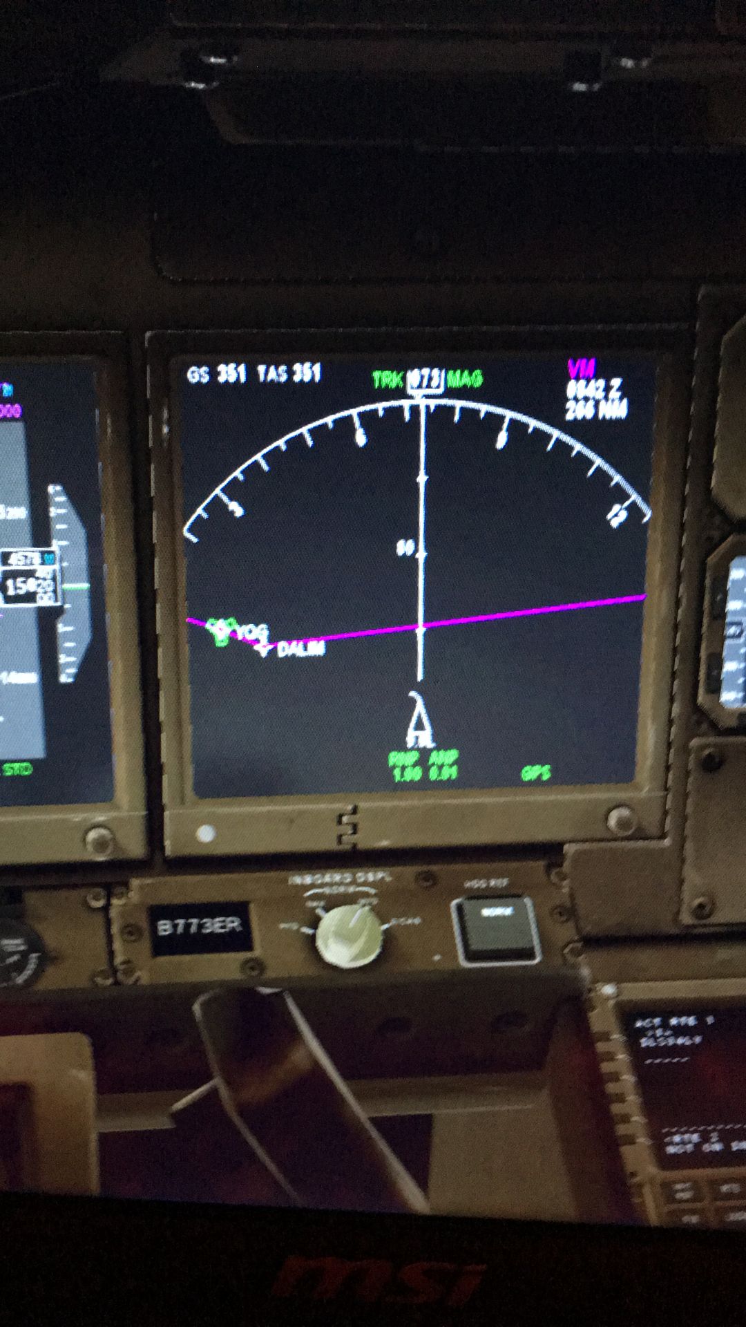

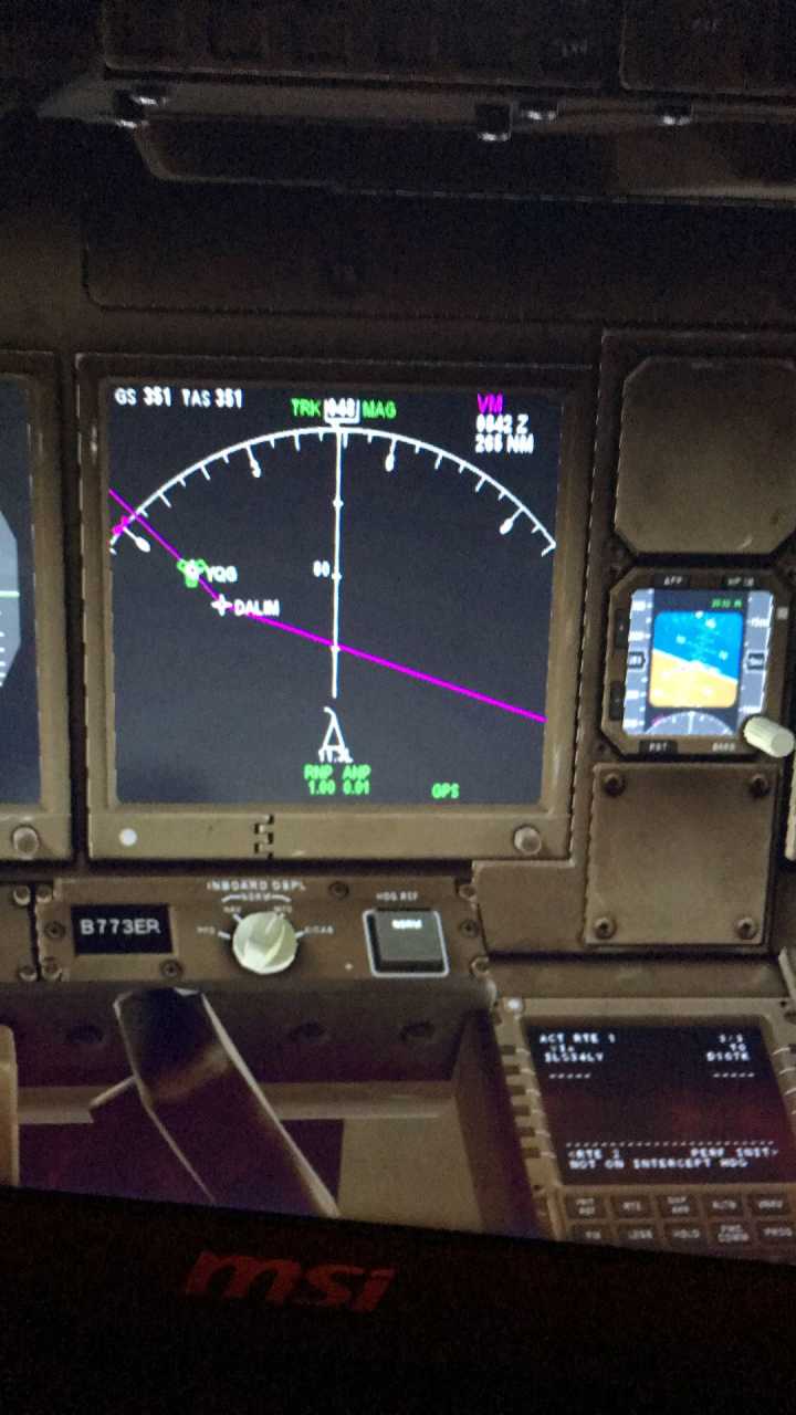

ZBAA飞ZSPD,飞到vm点开始一直360转圈,AP VNAV LNVA 自动都正常,航线也显示正常。。。。不知道怎么了

找不到航路了。
你用航向模式(HDG)先飞到航线上,方向和角度别差太多,然后再接通导航模式(LNVA)就行了。

本来在航线上好好的飞着,就开始转了,手动拉回来调自动又开始转,,,在飞一次试试,看是不是BUG了

偏航了 无法到达下个航点 自动holding 你直接direct to 一个航点

看看航路是不是有断点,要不就直飞

典型的航路没连接上!

检查是一条线啊,,,,

FMC中航路检查了没?有没有断点

你航路是怎么输进去的?

CDU LEGS 老铁

航路没有连接上
发表于 2018-3-29 18:36:31 | 显示全部楼层
需要手动去对准然后接LNAV
