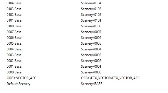

发表于 2018-3-18 08:44:19 | 显示全部楼层
最简单的方法是下载 FTX Central, 然后运行它, 但你必须在orbx注册你的电子邮件地址
如果手动调整 scenery.cfg  次序是:
1. orbxlibs
2. orbx airports
3. orbx regions
ORBX机场 ESSA 安装出现问题请大家帮忙看看-1912
4. vector 在默认 1107 以上
ORBX机场 ESSA 安装出现问题请大家帮忙看看-8709
5. 但 vector_AEC 接近底部
ORBX机场 ESSA 安装出现问题请大家帮忙看看-118
