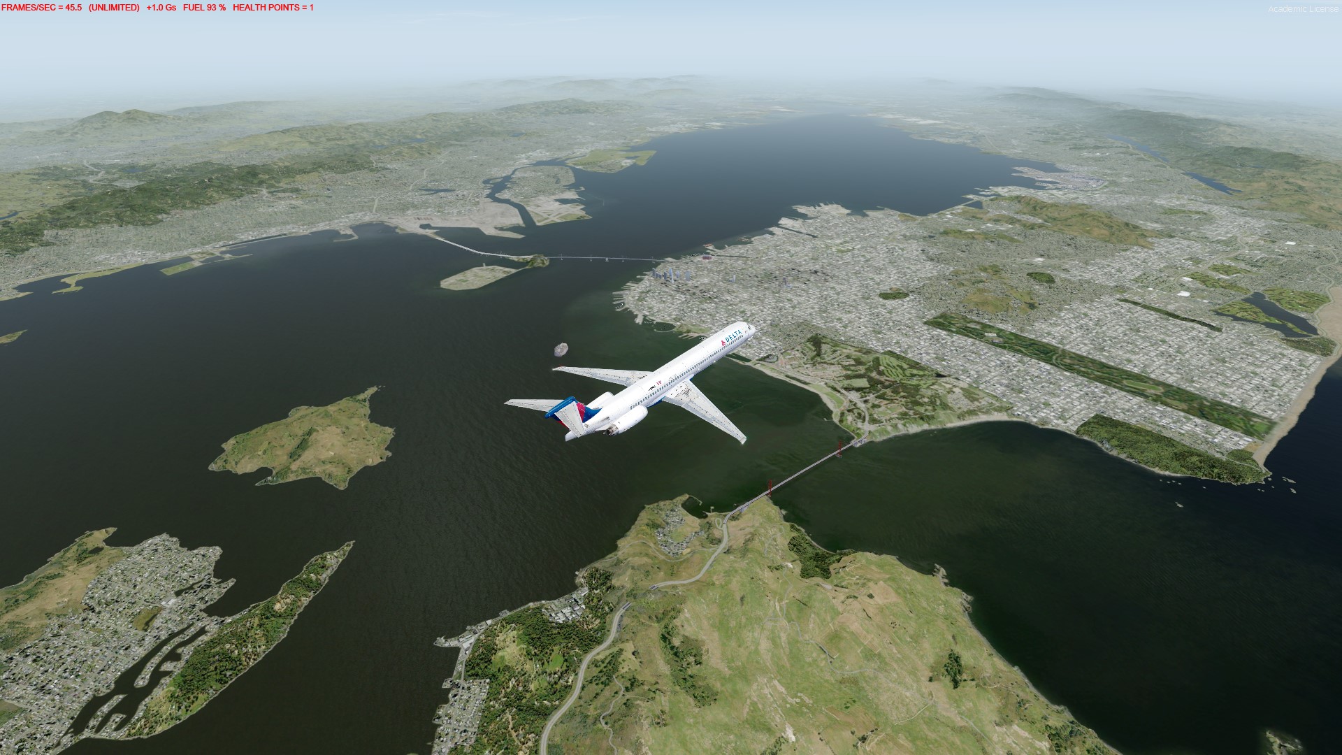

槽点:
座舱声音还是有点不适应。
FS2Crew的版本有点糙,检查单基本是摆设,即使设置不到位也能通过检查单……
还没学会的东西:
起飞接通VNAV和AP后会一直保持大爬升率直到失速……
落地的时候自动刹车不知道为啥不能arm
优点:
手动飞行控制起来很舒服

原来Maddog2008手册:雷达高度200ft接通AP,400ft接通水平导航(NAV),1500ft将发动机推力限制模式TRP设置到CL(爬升模式)。初始爬升高度你ALT窗口设置好后要鼠标左键点击一下,在FMA上面就会显示高度,到达设定高度前有提示音响,到达后就转为水平飞行了,要注意超速!!!

离场时我一般用速度模式(SPD SEL),稳定爬升后手动设置爬升率,以满足离场程序对速度、高度的限制要求。无限制后再接通VNAV。

这是之前录得一个fs2crew副驾驶起飞的视频,大体是按照流程操作的,接通vnav之后,ap很缓慢的进入低头加速
https://v.youku.com/v_show/id_XMzQzOTM2ODIwNA==.html

我没发现起飞爬升失速,但我看到真实飞行中都是用vs爬升。另外MD80系列 landing gear和flaps>15,自动刹车才能预位。
