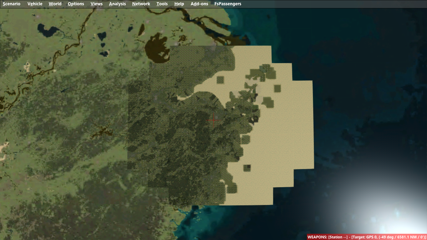

装了Orbx - Global VECTOR v1.51后有些地方是这样的???
发表于 2018-3-9 19:13:04 | 显示全部楼层 |阅读模式
是本论坛下载,解压出来的文件要顺序吗???
装了Orbx - Global VECTOR v1.51后有些地方是这样的???-1408
发表于 2018-3-9 20:12:52 | 显示全部楼层
安装的不对啊 怎么海是陆地?

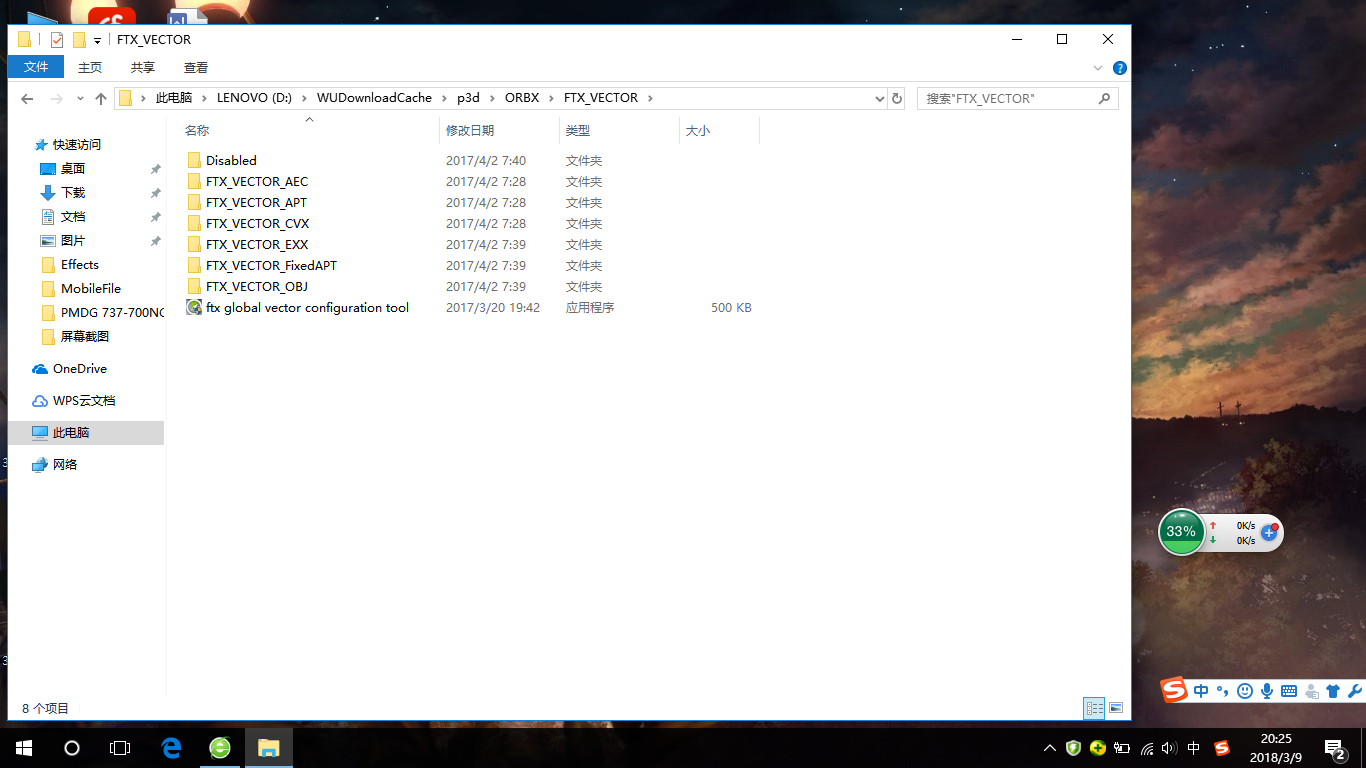

楼主 发表于 2018-3-9 20:26:08 | 显示全部楼层
金凤凰 发表于 2018-3-9 20:12
安装的不对啊 怎么海是陆地?
怎么安装呢?解压后这几个文件顺序怎么样
装了Orbx - Global VECTOR v1.51后有些地方是这样的???-3250
发表于 2018-3-9 20:28:57 | 显示全部楼层

这没问题吧,貌似显示的区域是读取数据的区域

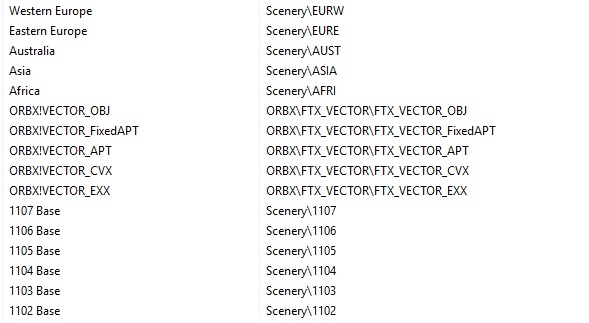

发表于 2018-3-18 08:34:12 | 显示全部楼层
最简单的方法是下载 FTX Central, 然后运行它, 但你必须在orbx注册你的电子邮件地址
如果手动调整 scenery.cfg  次序是:
1. orbxlibs
2. orbx airports
3. orbx regions
4. vector 在默认 1107 以上
装了Orbx - Global VECTOR v1.51后有些地方是这样的???-9288
5. 但 vector_AEC 接近底部
装了Orbx - Global VECTOR v1.51后有些地方是这样的???-5665
