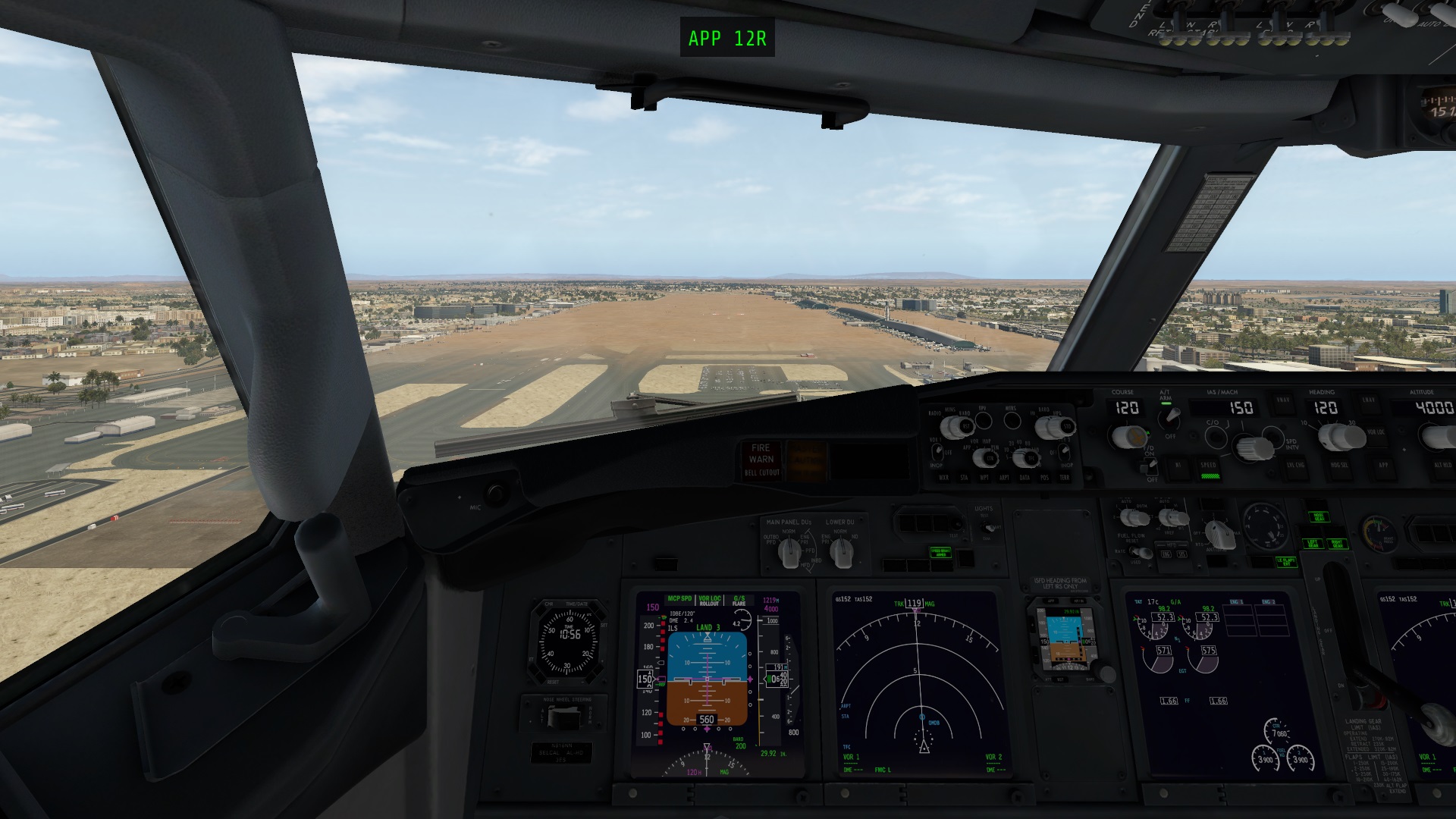

刚刚装了论坛里面的迪拜机场,链接如下:http://bbs.chinaflier.com/forum.php?mod=viewthread&tid=38331,发现两个问题:
1. 飞机如果离机场有一段距离,远远的看到机场地面全是黄色,好像盖了一层厚厚的沙子,根本看不清楚跑道,连进近灯都看不清楚,如图:
装了论坛里面的迪拜机场,发现几个问题-1373
2. 发现在迪拜机场要滑行的话,必须N1开到50%以上,否则飞机根本不能滑行得动,而且在滑行的时候,飞机左右晃动得厉害,好像飞机就不在滑行道上,而在一片凹凸不平的菜地上一样,但是在其他机场就没这个问题,这是不是地景没有装对啊?应该怎么解决呢?

我刚开始也以为是呢,正在惊喜中,结果发觉这个效果只和距离有关,应该是地景的问题,飞机附近的地景显示正常,离飞机远了就全部被黄沙盖住。

转换的人只用了FS2XP,没有后期调试,肯定会有问题。
迪拜的转换用FS2XP完成之后,还要手工去重新设置地面obj的LOD命令(更远距离显示)以及删除FS平台自带灯光的转换(一排黑色的没能转换过来的贴图灯)。
遇到FS转换的远景贴图发黑,肯定是FS2XP无脑选的XP10格式(转换的时候dds压缩把mipmap损坏了)。解决办法很简单那,用WED/OverlayEditor找到对应的obj之后,文本文件打开obj,找到TEXTURE那一行记录下贴图名字,再用转换软件把贴图的dds导成png就解决了。
