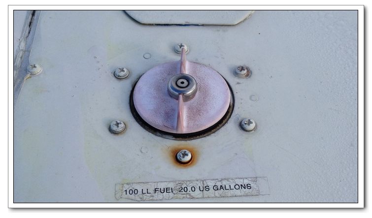

图:一架70年代生产的Cessna 172N机翼上方的油箱盖,标注着燃油标号和油箱可用容量。

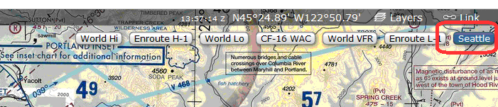

航图可以到
http://skyvector.com
在线看,注意选择航图的时候要选择SectionalChart,通常是区域的名字。如下图中的Seattle,代表西雅图区域的Sectional Chart。
从模拟到真实系列之学飞前的知识准备-8585
这样在也的边缘才会出现如真实航图的图例以及其他解释信息。

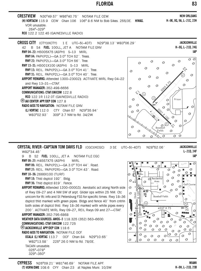

Airport FacilityDirectory(AF/D)这东西56天就会更新一个版本,所以在国内学习的时候,买书不方便的同时,同样也不那么划算,因为等你去的时候,那东西已经过期了。AF/DFAA提供电子版本。可以在下面地址下载:
https://www.faa.gov/air_traffic/flight_info/aeronav/digital_products/dafd/
下载时,选择当期的资料,如下图中的  2014年11月13日至2015年1月8日版本:
从模拟到真实系列之学飞前的知识准备-3210
之后输入机场代码,再搜索,就可以下载该机场的AF/D页。还有整本AF/D以及图例的下载。
从模拟到真实系列之学飞前的知识准备-9645
Crystal River - Captain Tom Davis Field 机场的AF/D 页面。我们的校长Captain TomDavis在佛州很有名望。
