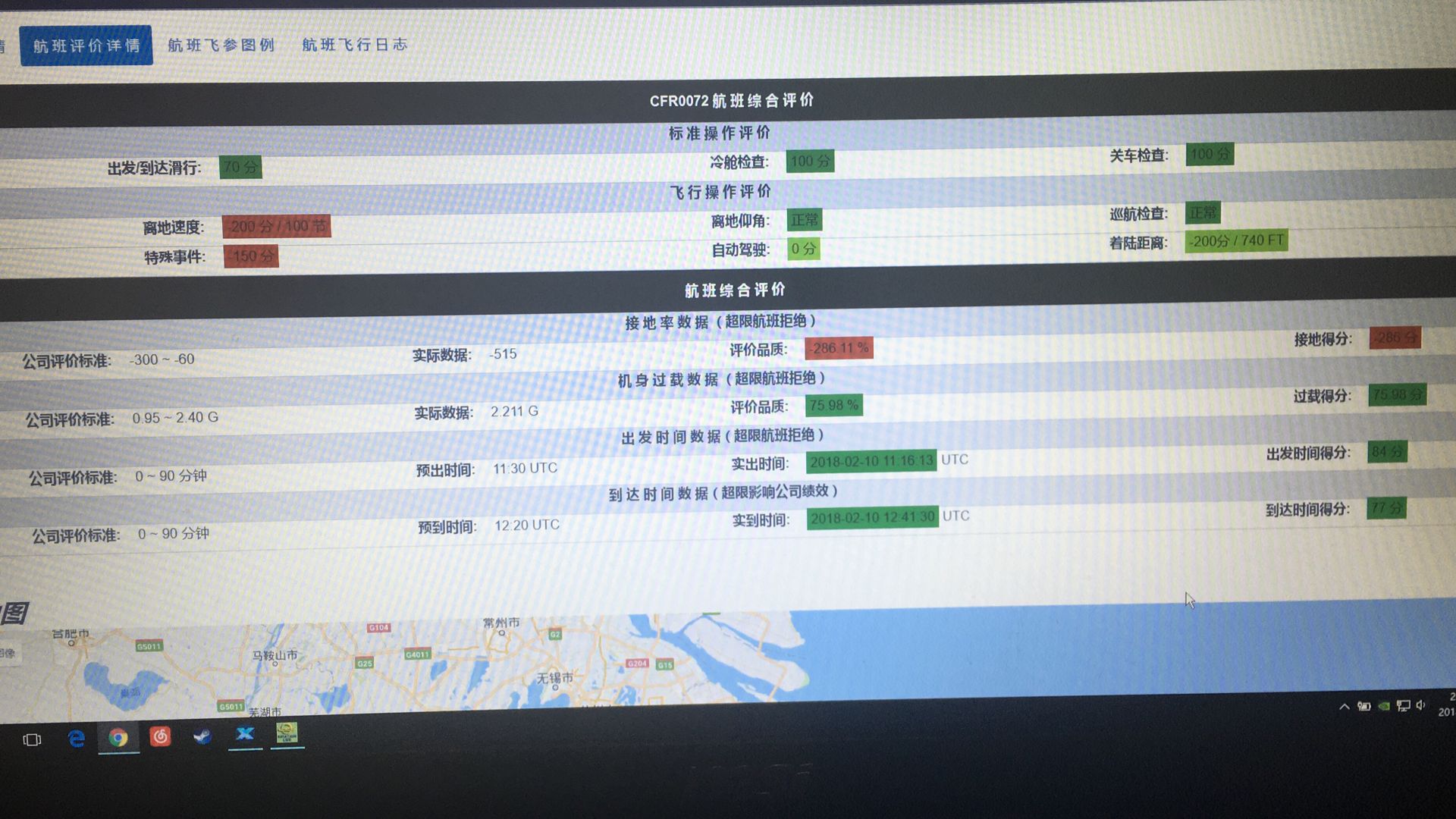

接地率是什么机制?飞了8次红了6次
发表于 2018-2-10 23:18:43 | 显示全部楼层 |阅读模式
新手,还在飞172
接地率是什么机制?飞了8次红了6次-7948

172的-515fpm和2.2G几乎是拍在地上了......就没发生弹跳?
发表于 2018-2-11 02:15:40 | 显示全部楼层
如果他是空速過低就不會彈跳
看他飄的距離740ft
我覺得可能空速已經沒了
應該是掉下來的
楼主 发表于 2018-2-11 02:59:59 | 显示全部楼层
mwm 发表于 2018-2-11 02:15
如果他是空速過低就不會彈跳
看他飄的距離740ft
我覺得可能空速已經沒了
好象是在落地前把油门收完了。。。。。
想问下,降落时速度是多少,落地瞬间和落地后应该是多少。
新手172开的好心累。。。
一直被接地率困扰
发表于 2018-2-11 06:09:34 | 显示全部楼层
sailibao 发表于 2018-2-11 02:59
好象是在落地前把油门收完了。。。。。
內建C172資料夾裡就有手冊
可以先看看
網路上C172的POH也很好找
C172進場大約60kias
落地前儘量保持在55kias以上的空速

剛開始總是辛苦
一陣子你就會習慣了一開始練習不要去看接地率
剛開始數字一定都不能看
不如不看
進場把姿態調整好,空速控制好
落地前10呎收THR到觸地時剛好收完
多練習吧
熟能生巧

发表于 2018-3-9 08:23:19 | 显示全部楼层
确实不要太关注这些外挂统计数据,专注实际操控联系。
一般来说,C172的进场进近阶段空速控制在80~100,进入到跑道端头就可以开始收油门;
下降率(垂直速度)大约300~500,进入跑道端头基本就可以拉平,适当留一点点下降率就可以了,直观的感受就是目视前方可以看到跑道尽头,感觉是平面,而不是明显地冲下。
初学乍练的,不一定要纠结非要在所谓的触地区域落地,哪怕飘到了跑道中端最终触地也没关系,熟悉落地姿态了再调整。
