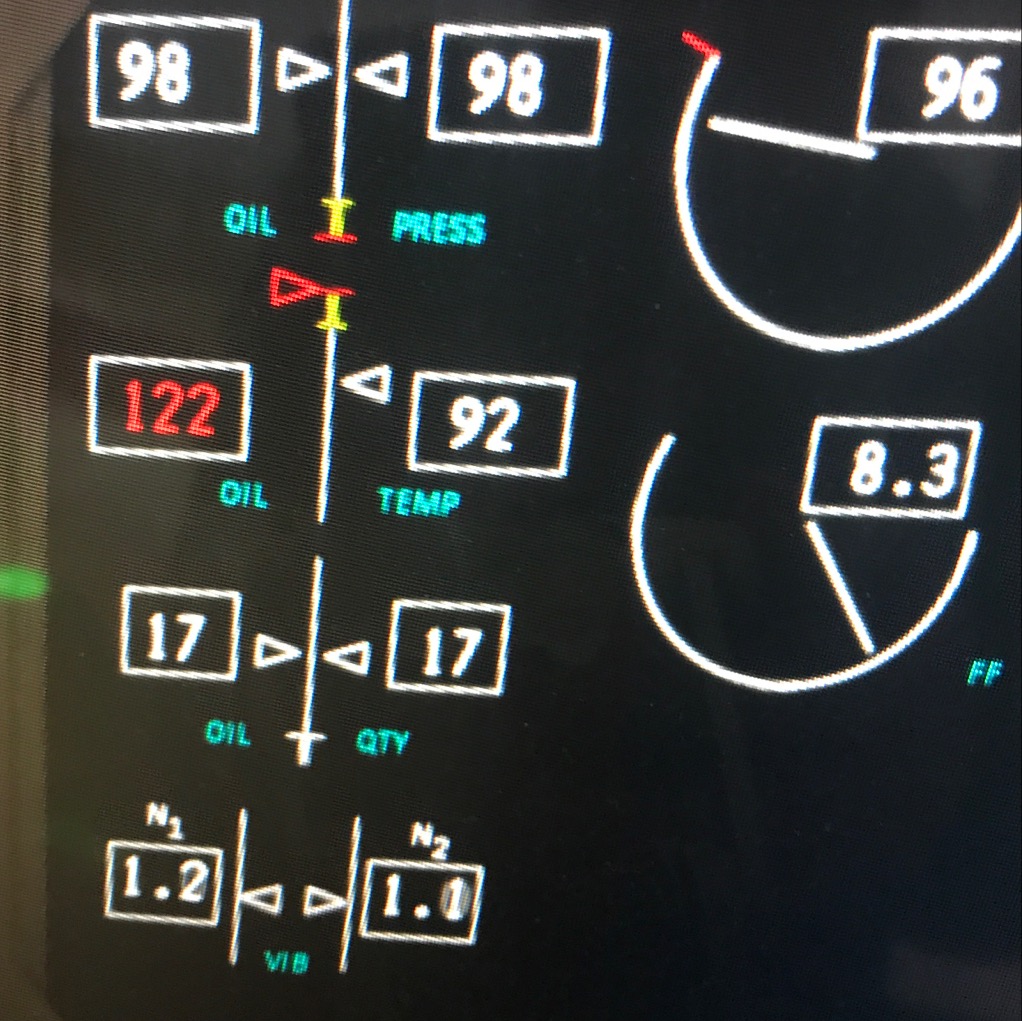

FF767正版,毎次飞航线或者左发或者右发出现如图所示数值升高,然后发动机失效,是不是我哪里设置有问题,谢谢各位!

楼主 发表于 2018-2-8 12:54:02 | 显示全部楼层
不知道是不是IPAD里有故障设置选项,要好好研究下。
发表于 2018-2-8 14:04:39 | 显示全部楼层
油温高?没遇到过诶,是不是随机故障呢?
楼主 发表于 2018-2-8 14:07:40 | 显示全部楼层
就是不知道这样设置,那个机上带的IPAD全是英文的,不晓得是不是那里头有设置故障的选项被点上了。
发表于 2018-2-8 16:10:00 | 显示全部楼层
楼主在机模自带的那个ipad failure页面中 恢复一下 这是随机的故障 需要在ipad failure页面中恢复
楼主 发表于 2018-2-8 16:50:11 | 显示全部楼层
哦,谢谢,马上试试大家帮我看看这是怎么回事-2363
发表于 2018-2-8 22:49:40 | 显示全部楼层
左发油温高........
发表于 2018-2-9 00:23:24 | 显示全部楼层
7楼详解支持.......
发表于 2018-2-9 10:33:07 | 显示全部楼层
或者是启动引擎的时候油路开关开晚了?
楼主 发表于 2018-2-9 10:43:03 | 显示全部楼层
UnitedAirlines 发表于 2018-2-9 10:33
或者是启动引擎的时候油路开关开晚了?
我也怀疑是启动程序上的问题,因为在引擎启动模式下就是正常的,只要是冷舱启动就会出现这个问题。
发表于 2018-2-17 18:07:10 | 显示全部楼层
zxygogogo 发表于 2018-2-9 10:43
我也怀疑是启动程序上的问题,因为在引擎启动模式下就是正常的,只要是冷舱启动就会出现这个问题。 ...
这是普惠的引擎吧,在n2转速到17的时候再打开油路开关,不要太早或太晚
