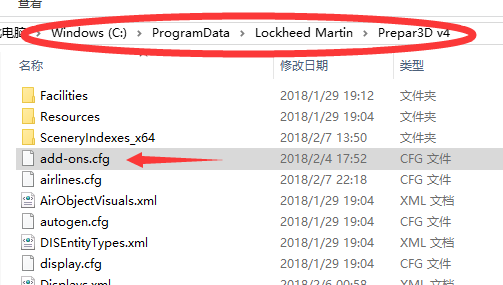

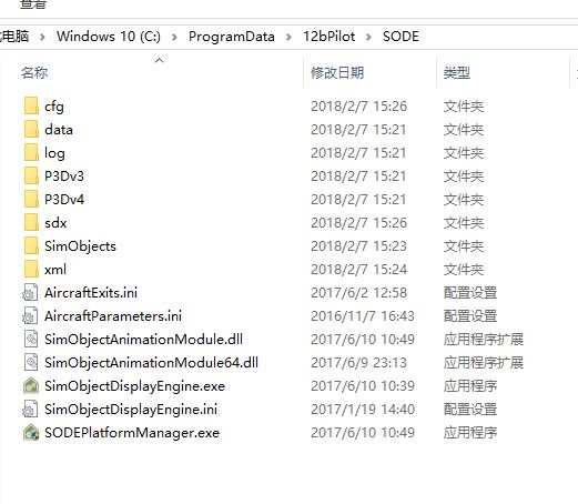

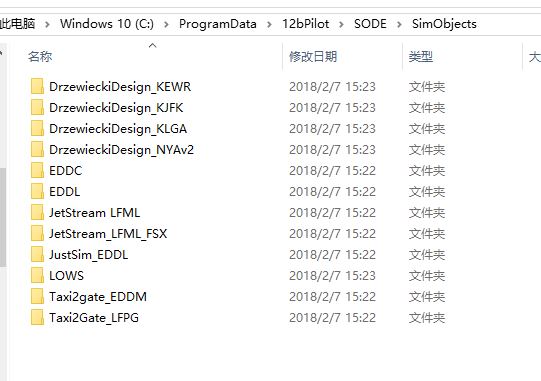

如图所示   楼主安好SODE 并合理的添加了个个机场的SODE文件
但是进P3D 却发现 凡是支持sode的机场都失去了  廊桥   并且 在p3d里的 ADD ons 里也没有关于SODE的选项  就跟没有安装一样........
弄了一上午的时间楼主还是没弄好  因此求助各位咯

发表于 2018-2-8 04:04:40 | 显示全部楼层
你SODE文件夹里的XML的文件你复制进去了嘛?还有就是弄完这些要进SODE主程序文件夹里点击SODEPlatformManager.exe进行注册,分别点击register和active才可以完成安装,要是以上方法弄完都不行,再看看add-on里有没有package SODE 代码。
楼主 发表于 2018-2-8 16:26:28 | 显示全部楼层
红莲怪蜀黍 发表于 2018-2-8 04:04
你SODE文件夹里的XML的文件你复制进去了嘛?还有就是弄完这些要进SODE主程序文件夹里点击SODEPlatformManag ...
ADD ONS没有代码  XML文件我都复制到 XML文件夹了

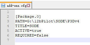

发表于 2018-2-8 17:25:48 | 显示全部楼层
我的是这样的,你看看你的是不是一样的如下图(我的SODE安装在G盘了可能和你不一样)
SODE 与廊桥问题-1607
SODE 与廊桥问题-1677
楼主 发表于 2018-3-6 10:03:33 | 显示全部楼层
自己已经估摸着解决了,,,感谢指导
