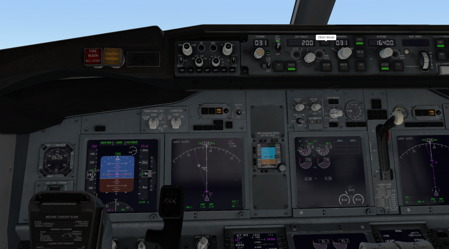

Zibo的737-800为什么点不亮vnav
发表于 2018-2-3 13:22:01 | 显示全部楼层 |阅读模式
已经解决了,FMC要全部设置完才行。。。。
Zibo的737-800为什么点不亮vnav-8643

你的FMS设置了吗?

自动油门点不亮是设置不正确   假设温度那里先输入 /+实际温度  再输入假设温度   油门就没问题了

现在模式ALT HOLD ,需要按压ALT INTV,说明你到了高度之后才调MCP高度

你FMC里飞行计划显示了多少高度多少速度吗

我想知道你是如何FMC里面设置vnav

太谢谢了Zibo的737-800为什么点不亮vnav-1004 ,就是你说的,是温度设置不正确。我随便先输入了一个50度的实际温度,再输入一个假设的30度,就可以了。而且V1、V2、V3都能自动计算出来了。Zibo的737-800为什么点不亮vnav-7221
那么,我想再请教一下,一般来说,实际温度、假设温度应该是多少?

副驾驶的那个飞行姿态仪也要打开才能接vnav

楼主 发表于 2018-2-4 15:13:25 | 显示全部楼层
我不知道你说的是什么意思,我要的是自动导航航点的高度,这个和ALT HOLD不冲突吧,而且我关了ALT HOLD也是打不开的,默认机的VNAV就能打开。
楼主 发表于 2018-2-4 15:18:06 | 显示全部楼层
kongkh 发表于 2018-2-3 13:27
我的可以点亮。但我的自动油门必须等到起飞以后,才能点亮。你试一下最新版本看看如何? ...
我的就是昨天的最新版3.24s
楼主 发表于 2018-2-4 15:18:51 | 显示全部楼层
robbyhippo 发表于 2018-2-3 13:39
你的FMS设置了吗?
兄弟你不看一楼的吗Zibo的737-800为什么点不亮vnav-6201 。FMC的高度和航点全部都设置了
楼主 发表于 2018-2-4 15:21:05 | 显示全部楼层
我设置了,还是点不亮,这个必须要每一个航点都设置了高度才能点亮的吗?我看默认机是设置好了巡航高度就自动把所有航点的高度都设置成巡航高了,这个ZIBO的话我设置了巡航高度后航点高还要我手动输入,我输入了下几个航点的高度,依然是点不亮的,我试试看每一个点都输入高度试试,。。。
