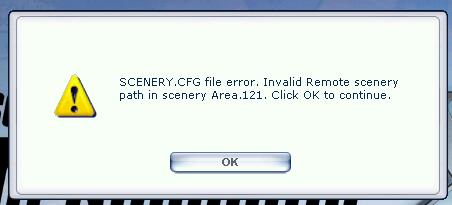

启动FSX时弹出这个,是什么原因?要怎么解决?

地景配置文件出错。一般是删除了某个正在引用的的地景文件。可以直接忽略。也有可能导致某个地景或者机场有问题。

发表于 2018-1-10 16:47:03 | 显示全部楼层
用筆記本開scenery.cfg, 在C:\ProgramData\Microsoft\裏面找一下
尋找[area.121] 看一下路徑, 裏面可能寫得不完全

cfg文件把错误的一项true改成false就行了

这个我之前出现过,你是不是装了Pilots - FS Global 2018 FTX 地型插件?
到地景管理视窗把空的地形地景关掉就可以了
不关也没关系,也不影响游戏,只是每次载入都会出现就是了

楼主 发表于 2018-1-11 16:22:12 | 显示全部楼层

地景配置文件出错。一般是删除了某个正在引用的的地景文件。可以直接忽略。也有可能导致某个地景或者机场有 ...
没删,运行后地景也没啥问题

没装,应该是我加了一个空的地景进去。删后就没出现了

楼主 发表于 2018-1-12 11:05:01 | 显示全部楼层
已解决。加载Addon Scenery文件下scenery里的模型出错,删掉就好了。

你把121这个地景文件给删了吧?

area. 121丢失了。
尋找[area.121] 看一下路徑, 裏面可能寫 ...
就是这样做:最简单的是删除这一entry,在FSX中重新加入
