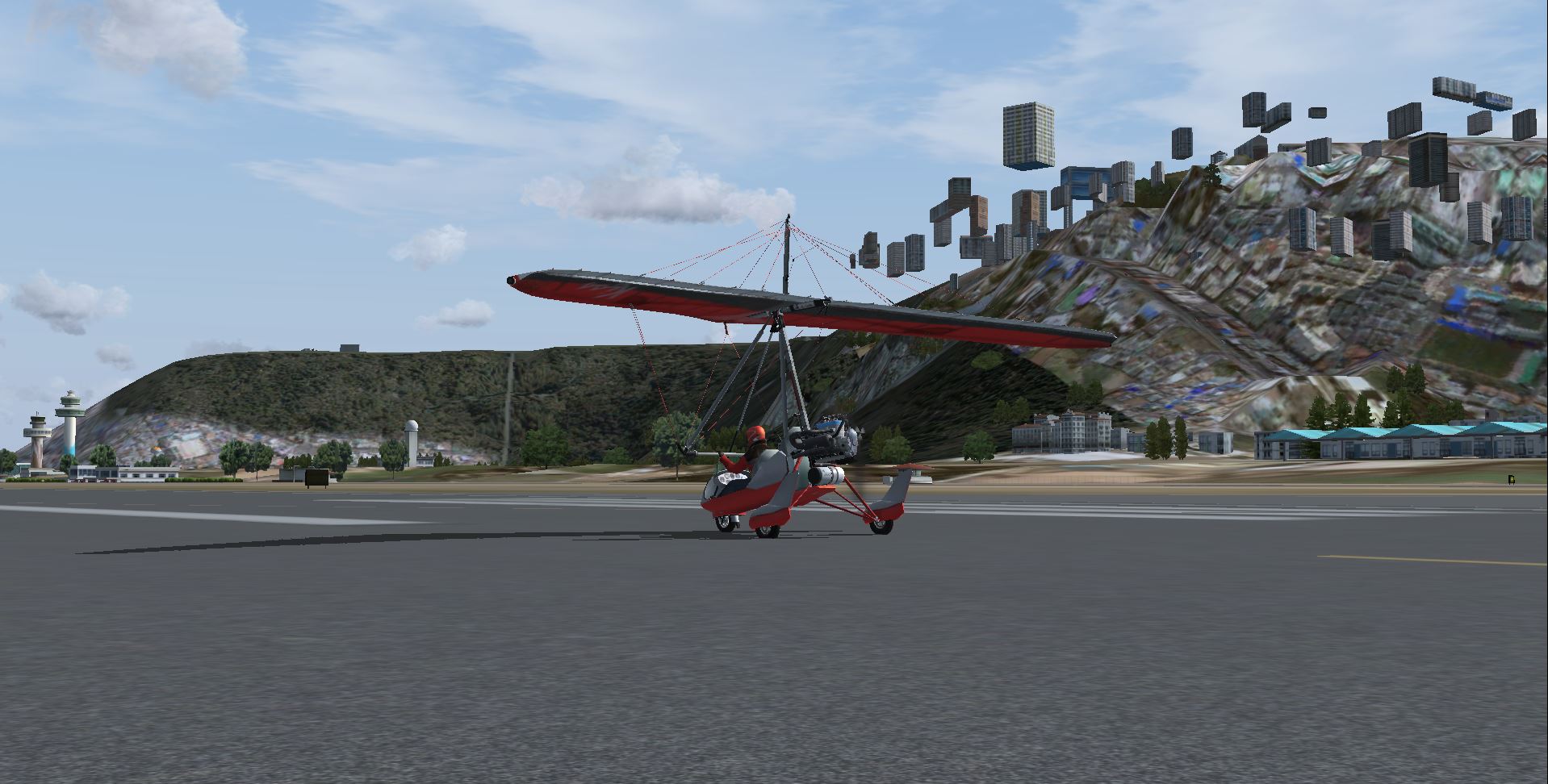

装了论坛上的PIS济州岛机场整个地形成这副样子,地形突起的石柱和凹洞我发现即使移除机场地景还是一样会出现,我目前有装Orbx - FTX: Global BASEv1.4、VECTORv1 .3和Pilots - FS Global 2018 FTX
这该怎么解决?

原本连机场跑道都不平,但用FTX GLOBAL VECTOR Configuration Tool工具整过后跑道是平了,但地形还是没修好

发表于 2018-1-7 03:10:06 | 显示全部楼层
地形问题 去下FreeMeshX的亚洲地形  然后去地景库里把FTX2018的关了  把新的加载进去 这个济州岛文件有错误 整个岛的海拔被拔高了

楼主 发表于 2018-1-7 13:15:40 | 显示全部楼层
沙粒的舞蹈 发表于 2018-1-7 03:10
地形问题 去下FreeMeshX的亚洲地形  然后去地景库里把FTX2018的关了  把新的加载进去 这个济州岛文件有错误 ...
我把FTX2018关了那个石柱和洞还是在...
只是变矮而已....

楼主 发表于 2018-1-10 02:21:31 | 显示全部楼层
试了好多方法还是无解,就只有济州岛会这样
貌似是VECTOR的问题,不知道更新能否解决,但却无法更新
发表于 2018-1-13 19:02:20 | 显示全部楼层
調一下地景順序
发表于 2018-1-14 18:19:25 | 显示全部楼层
检查ORBX或相关插件的兼容性女巫插件

发表于 2018-1-15 21:42:30 | 显示全部楼层
地形冲突了,还有最好别用VECTOR
发表于 2018-1-16 10:14:27 | 显示全部楼层
地形文件有冲突

发表于 2018-3-30 08:24:10 | 显示全部楼层
不过也说不定是FTX安装了以后在CFG里面设置的为止不对吧,是不是检查一下所有FTX的排列都是在默认地景的排列之后,并且在所有插件的排列之前,这个可能是必须的,因为我们当时安装FTX的时候就已经有其他的地景插件,结果看到默认FTX安装程序就把排列都放到默认地景之后和其他插件地景之前了,你们看看是不是这个原因

发表于 2019-5-14 22:53:15 | 显示全部楼层
orbx vector修复一下即可 Pacsim的地景都有点问题
