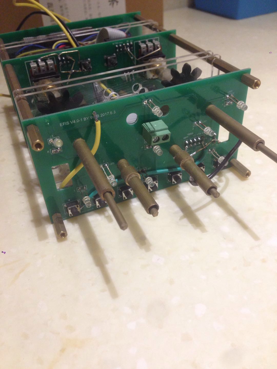

自制EFIS结构
发表于 2017-12-21 21:23:55 | 显示全部楼层 |阅读模式
自制EFIS结构-5245 自制EFIS结构-5560
自制EFIS内部结构供大家参考,利用齿轮实现双层结构,多层PCB结构方便链接开关。想动手的飞友可以参考这个结构。

我看现在工程机械上的表头有在用CAN总线连接的,这个可以试试吗?

我勒个去,原来那个钮那么长!!!哈哈!!!

给你点个赞,希望分享一下制作的过程自制EFIS结构-57

为了这个几个旋钮真是拼了!

双层旋钮想着就头疼

luvefly 发表于 2017-12-22 00:05
呵呵,楼主好专业
我看现在工程机械上的表头有在用CAN总线连接的,这个可以试试吗? ...
CAN总线可以做成独立模块化,量产就好用,自己玩就有点浪费了
