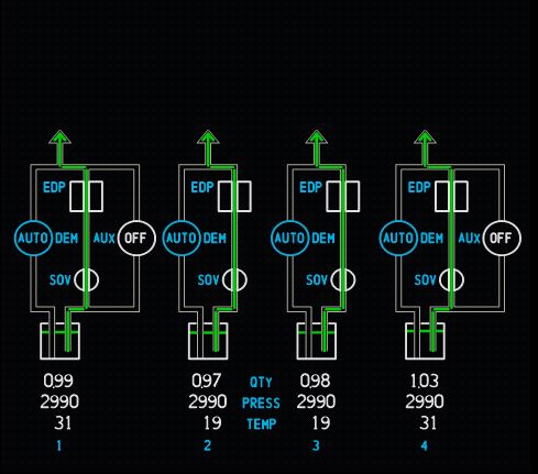

以747为例,液压控制面板如下图分别控制各属性液压开关,最下排(红色)EDP由左到右,分别由1,2,3,4-号引擎驱动,一具引擎驱动一部液压泵
上排(蓝色)为需求泵(Demand Pump)选择器,OFF为关闭需求泵,AUTO为EDP失效时自行启动,ON为强迫需求泵运转
1,4号液压系统各有一个辅助泵(AUX Pump),747有些是设计只有4号有AUX泵,拖机时通常都要打开
需求泵(Demand Pump)的1,4号液压系统是气动泵(ADP),2,3号液压系统是交流电动泵(EMP)
最上排为液压系统灯,SYS FAULT亮起表示液压系统压力低,液压油箱油量低或液压油温度高
飞机液压系统学习笔记-3767
飞行中,引擎驱动泵(EDP)必须全开启,需求泵选择器必须四个都选为AUTO模式进入备载状态,当EDP失效需求泵会自动启动液压(需求泵在收放起落架或放FLAPS时需要大液压也会建压)正常运作画面
飞机液压系统学习笔记-3191
