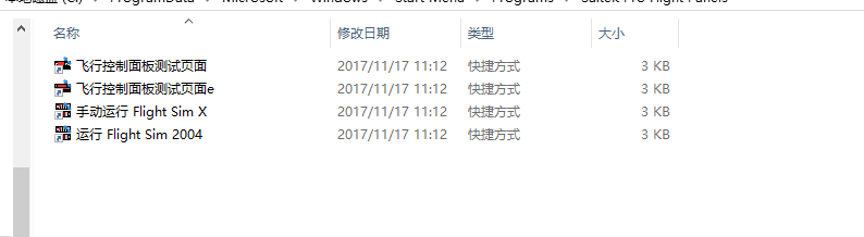

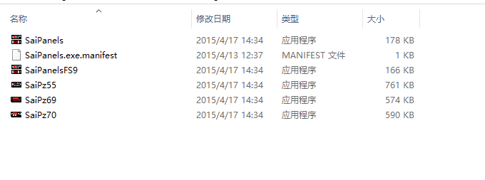

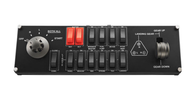

        我在win7 P3Dv4上一直用saitek pro flight switch panel(飞行开关面板)来收放起落架,但是现在改系统到win10了,怎么就不好用了,装上驱动也不管用,有哪位飞友在win10上装过saitek pro flight switch panel(飞行开关面板),能不能交流辅导一下,使我能在win10 P3Dv4上能用saitek pro flight switch panel(飞行开关面板)来正常收放起落架。

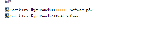

官网重新下个支持win10的驱动然后系统里在调试?

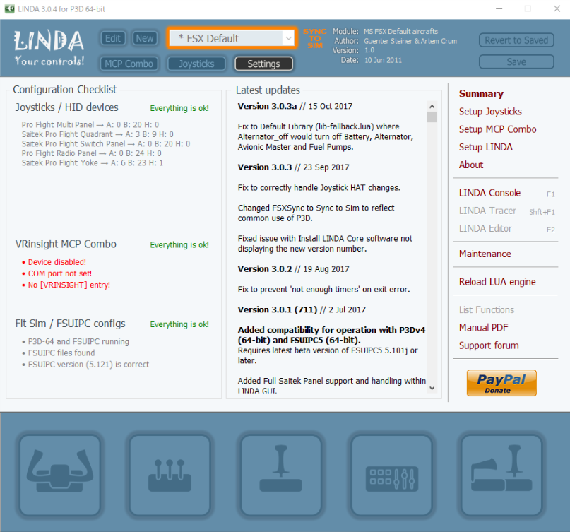

LINDA貌似是支援VRInsight的, 我自己沒有VRInsight面板 不太清楚...
saitek pro flight switch panel(飞行开关面板)的问题-3717
linda跟spad next是可以一起用的, 只要注意按鍵設定不要衝突即可
