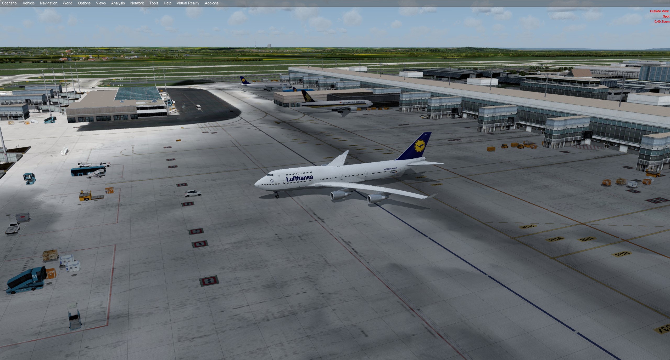

发表于 2017-11-14 10:30:44 | 显示全部楼层 |阅读模式
为了体验一下fsl320,于是就把原本的v4升级到了v4.1,虽然体验了一番之后直接卸了,帧数太不友好了
但是升级client后还遇到了别的问题,我的t2g慕尼黑原本一直都是正常的,现在变成了和默认地景重叠了,有考虑过是orbx的问题,所以migration和elevation修复都做了没有用
卸载地景重新加载也试过了解决不了
其他不少机场都去载了一遍都没有问题 目前只有eddm
翻了教程之后下载了afx插件,结果压根不支持P3D,自己本身电脑里有个ade,但是完全不会用。所以有哪位朋友知道为什么升级了client后就出现这样的问题吗?还有能否帮忙查一下eddm的默认地景文件在哪里。或者告诉我一下ade怎么用
十分感谢!
已经尝试了删除默认地景,可是进去之后默认机场还是在那里。已经把地景顺序重新调整,地景重新安装,其中一部分的默认航站楼冲突解决了,但是还有一个航站楼的默认地景冲突依旧在。

楼主 发表于 2017-11-14 10:32:54 | 显示全部楼层
图片在这里。。。

发表于 2017-11-14 12:36:27 | 显示全部楼层
没看出来有地景重叠的。
楼主 发表于 2017-11-14 12:44:20 | 显示全部楼层
筱筱 发表于 2017-11-14 12:36
没看出来有地景重叠的。
那怕是你压根没仔细看图

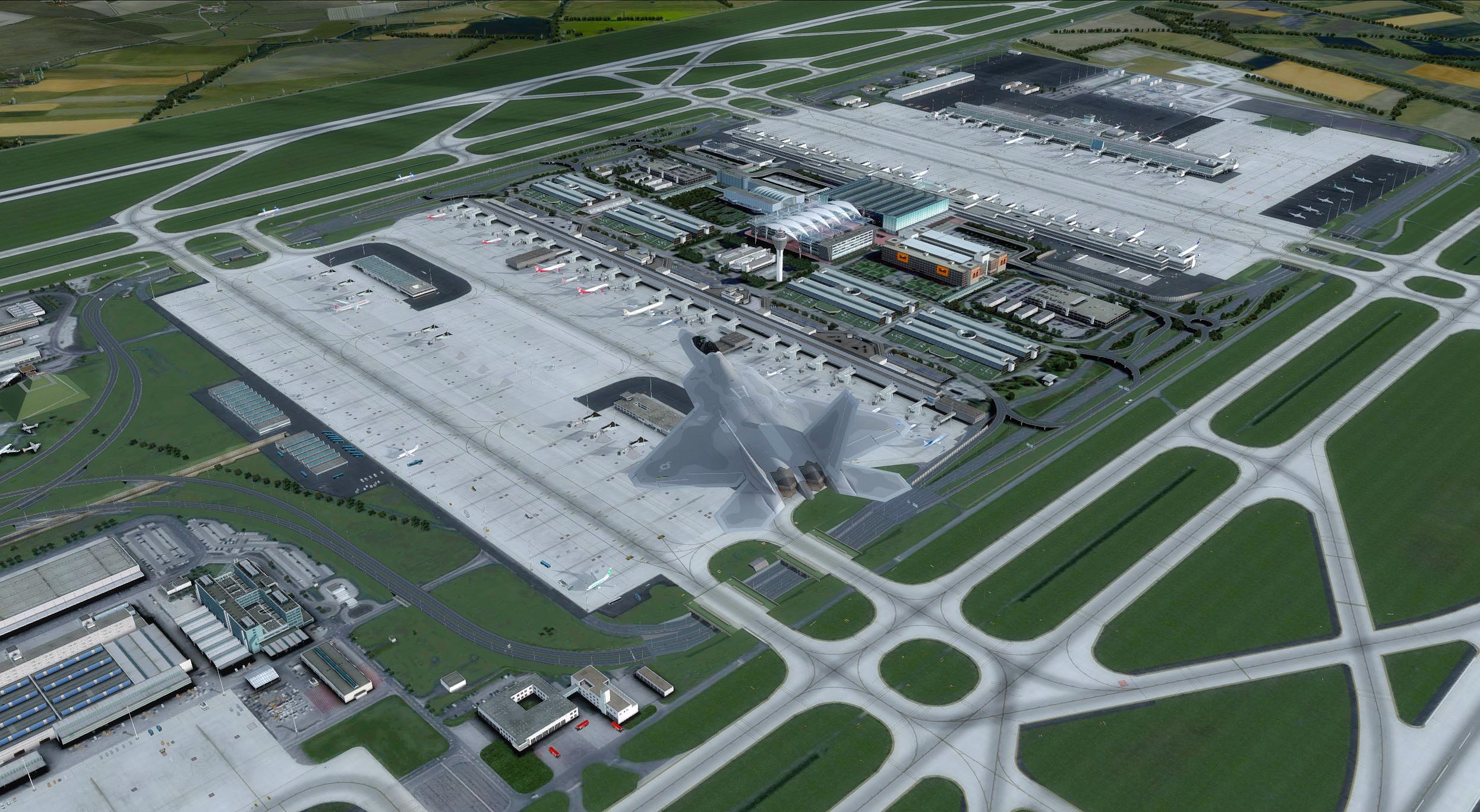

发表于 2017-11-21 01:17:57 | 显示全部楼层
顺序
1. EDDM-LC-ELV
2. EDDM
3. EDDM-TERRAIN
慕尼黑地景重叠-2513
