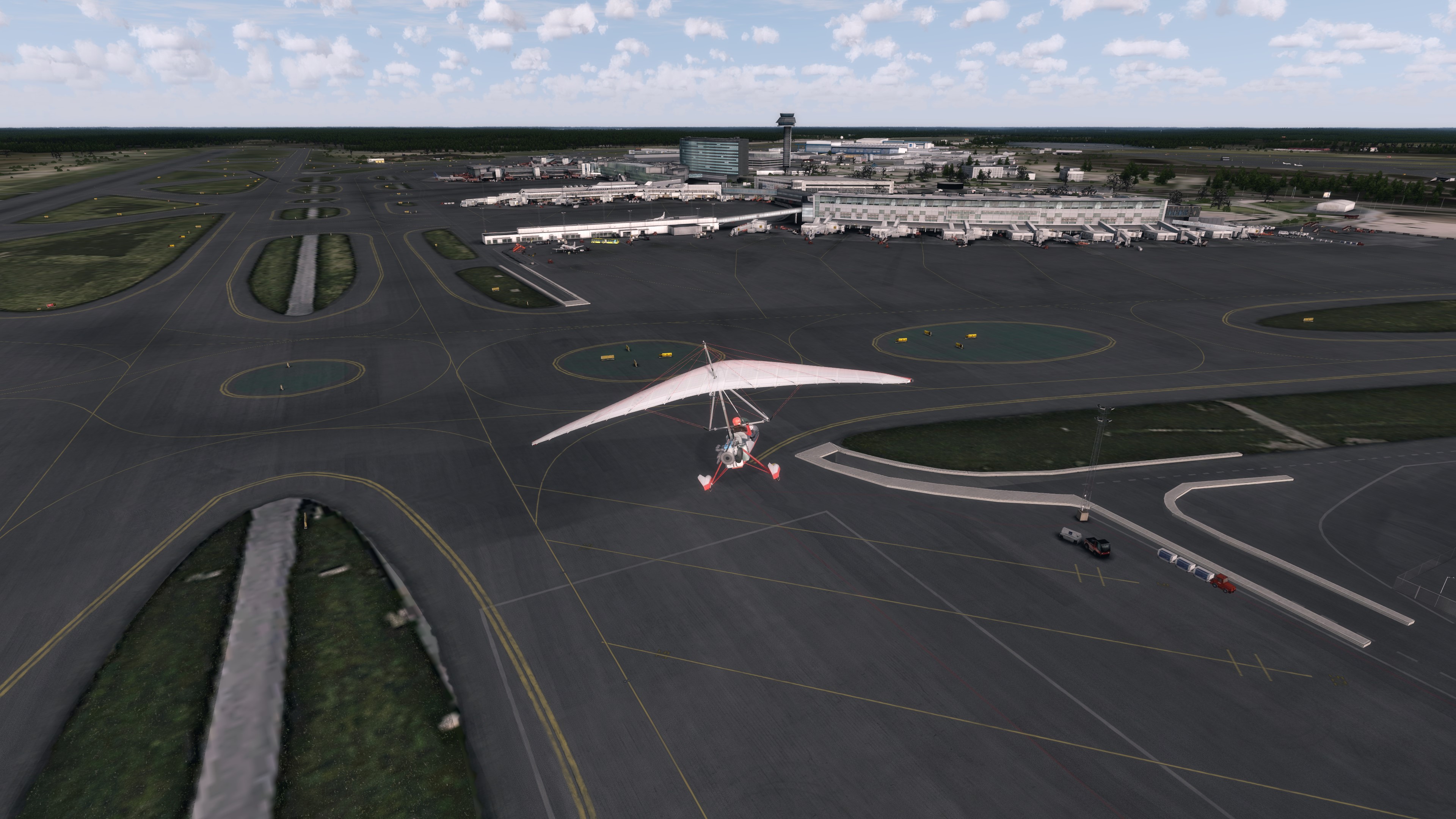

装了论坛里1.21版ORBX的ESSA,但是跑道和机场地面都很模糊,有解决办法吗?和帖子里的截图差距好大。其他机场都没问题,他家的LOWI很正常。应该不是配置的原因。

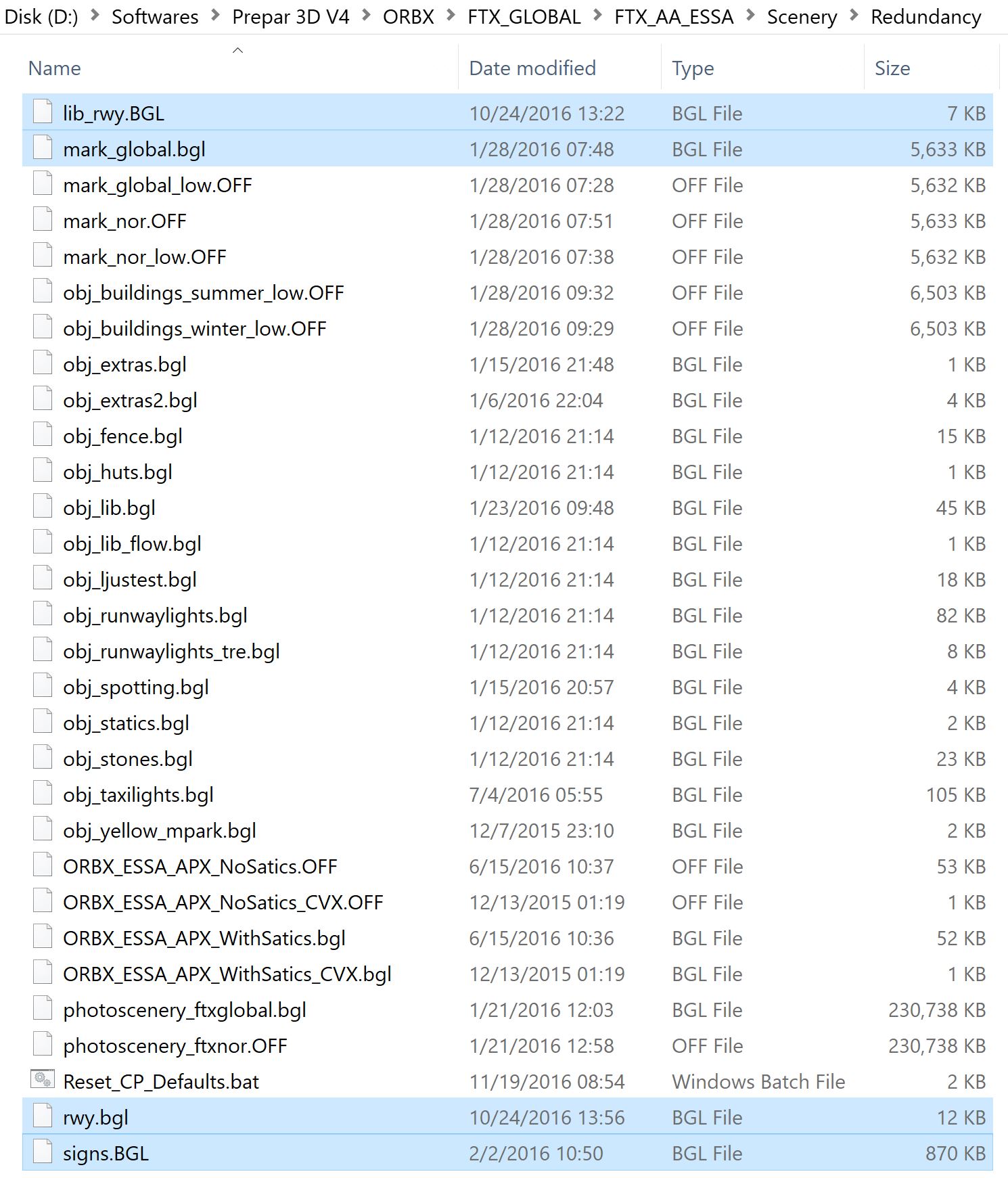

下载V1.21和V1.1两个版本解压,用V1.21的FTX_AA_ESSA中的Texture文件夹覆盖V1.1的同名文件夹,然后把V1.1的FTX_AA_ESSA中的Scenery文件夹里的下列四个文件复制到V1.21的Scenery文件夹。最后实际使用的FTX_AA_ESSA中的Scenery文件夹内应当是V1.21的+V1.1那四个文件,Texture文件夹是V1.1被V1.21覆盖过的。希望我说明白了。
直接覆盖使用可能导致重复加载多余地景,使性能不友好。我会再测试一下这样是否会改善ESSA的性能。
