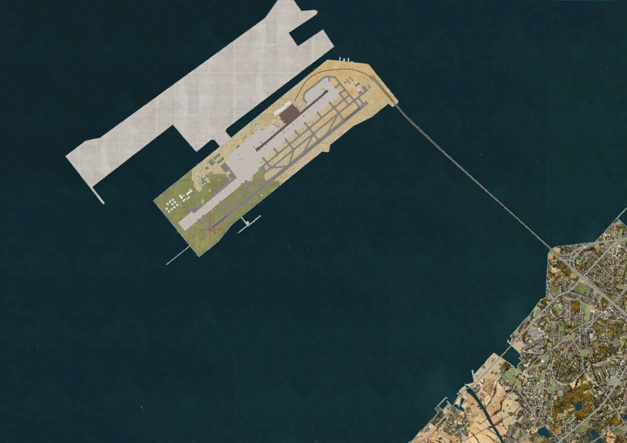

上面這張圖是RJBB
左邊二號候機樓和跑到整個消失不見,今天飛到機場附近才發現攔不到ILS,從高空一看一驚,機場跑道和候機樓半邊消失
請問這是怎麼回事? 各位會這樣嗎? 重新啟動還是一樣
我的遊戲是FSX STEAM版
其他機場有沒有一樣的問題我是不清楚,但我還有發現上海浦東機場只有兩條跑道,沒記錯的話現在是4條跑道吧?
是資料太舊嗎? 該怎麼解決?

默认的机场本身只有一条跑道,另外那一条在默认RJBB地景貌似还在建,地景的话Aerosim有个RJBB可以用,双跑齐全
发表于 2017-10-16 21:32:45 | 显示全部楼层
FSX的数据还是06年之前的 但当时06L/24R跑道还未完工 因此游戏默认的数据是没有这条跑道的
下个Aerosim的RJBB或者买Techonobrain的RJBB就行

默認的地景並沒有另外一邊的部分 ,要自行找其他地景來裝

Aerosim確實就有雙跑道
可以雙邊起降
不過航廈部分沒有

查了一下資料,確實如六樓大大所說的當時RJBB真的只有一條跑道
第二條是後來才完工的,只好來去找有兩條跑道的地景來裝
