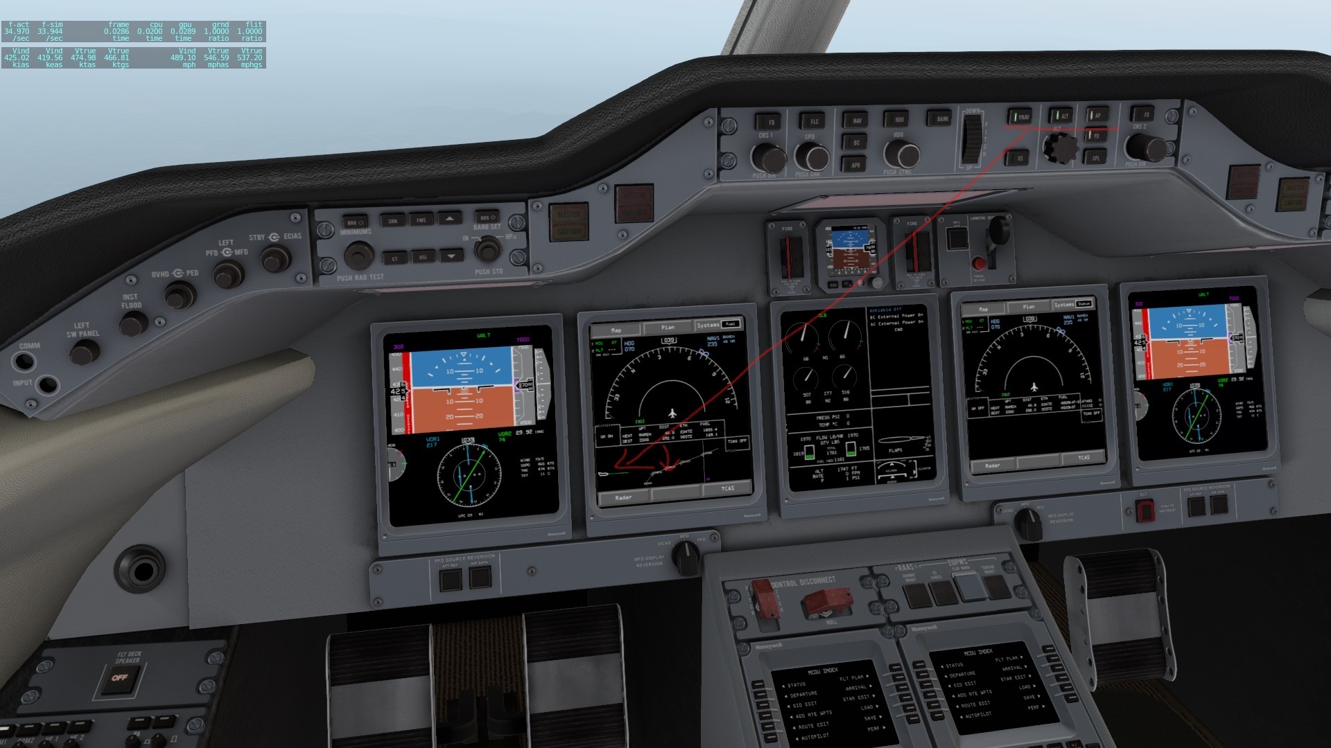

使用的是论坛里面的 1.1 版本的。 发现官网出到1.21版本了。
1.1 这个版本的发现输入到fmc后,pdu上显示的航路,飞机不能执行。已经打开了 AP 自动导航 还有 VNAV 导航了。。。这是为啥?
有图为证。(这个机模的航路点star 是自动生成的,输入起始机场就可以了)
xp11 里的 hawker 4000 机模航路不能用?-9554
xp11 里的 hawker 4000 机模航路不能用?-6606
请大家帮忙指点一下。 是不是哪里操作错了?

水平导航自动驾驶是LNAV,VNAV是垂直导航自动驾驶;这个机模我不熟,但是如果它的FMC就是使用XP11默认的FMC系统,那么VNAV其实不一定会有效,需要手工点击V/S来激活。

对。LNAV 应该是 level nav。这个飞机没有 LNAV。发现直接开 VNAV的话是没用的。因为Vnav是数值方向的导航。
我开了这个飞机的NAV 键后,就可以导航了。但是飞机导航出现问题,飞到某个拐弯幅度大的点,直接坠海了,估计是转弯bank 太大,失速了?
其次,您说的  V/S 是干么用的,哪个英文单词缩写啊?

V/S是手工高度变更,在高度仪上输入你要达到的飞行高度和拂仰角度,激活V/S,飞机自动驾驶就会自动调整拂仰角度,下降或者爬升到设定的高度。
这个没法自动驾驶的,只能人工根据飞行计划中的高度变化,手工调整高度仪,并激活V/S。

LNAV是lateral navigation...是横向导航的意思
VNAV是vertical navigation...是纵向导航
V/S是vertical speed, 就是不根据VNAV, 而根据你设置好的升降率来爬升下降...

是不是默认飞机和插件飞机的航路数据不能相互配合吧
这个得看机模吧。xp上,有的机模是用的系统的数据,有的是用的自己的数据例如jardesign
