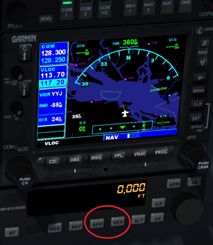

好像是自动认为是反向近进了Back Course 有谁能告诉我怎么能改回普通吗,那个按钮在哪里呢?
发表于 2017-10-1 21:18:00 | 显示全部楼层
graycheng 发表于 2017-10-1 20:40
想问下如何不让它反向啊,谢谢拉
FSX/P3D的Cessna 310, REV的按键下去就是反向
求助,IXEG737 截取LOC后自动掉头-7967
