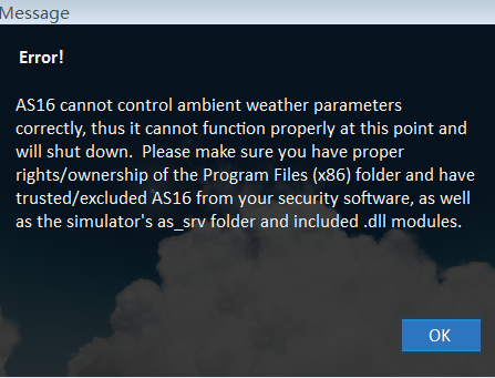

   我装了P3DV4和P3Dv3,也装了Active Sky for P3Dv4 和Active Sky 2016 for P3D,当运行P3Dv3和Active Sky 2016 for P3D会出现下面的提示,一按确定,Active Sky 2016 for P3D就退出了,什么原因  啊

发表于 2017-9-6 15:47:12 | 显示全部楼层
貌似某个插件没有管理员权限?
发表于 2017-9-6 15:47:46 | 显示全部楼层
或者检查一下你的杀毒软件,是不是把某个组件或者进程屏蔽了。
发表于 2017-9-6 17:06:44 | 显示全部楼层
我也是一样的问题,我最后重装了!AS2016问题来了-3222
发表于 2017-9-6 20:22:33 | 显示全部楼层
你看看dll.xml有没有下面代码

发表于 2017-9-6 20:29:40 | 显示全部楼层
你确定你的P3D v3和P3D v4与AS16的链接程序安装正确了?名称:ASConnect
发表于 2017-9-6 21:28:53 | 显示全部楼层
如果是V4請只需要開啟 Active Sky for P3Dv4 就好那個就是專門給v4用的 如果是fsx or P3D V3 請開啟Active Sky 2016 for P3D

发表于 2017-9-6 23:34:34 | 显示全部楼层
5楼应该是正解!!!
