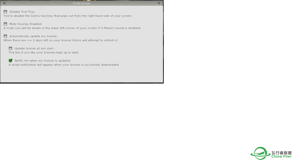

我的preference页面没有什么东西可以选择,如下图,这是怎么回事? 问几个关于IXEG733的问题-5012

发表于 2017-7-29 13:20:13 来自手机来自手机 | 显示全部楼层
ixeg的perrerence里,兄弟。
