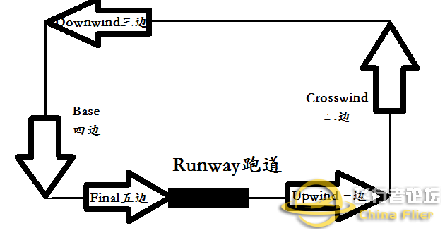

这里放了一个图阐述五边飞行:
由Upwind一边起飞,向右/左转向Crosswind二边,再接着转90度,转向Downwind三边,继续转Base四边,最后到Final五边
infinite flight 塞斯纳172五边飞行教程-5105
五边是由五个长度不一直边组成,相邻长边之间的角度都是90度。那么
在这个教程范例中:
向右飞五边
一边航向224
那么第二边航向224+90=314
依此类推
但是这样的话第三边为314+90=404,是错误的,因为航向只从0-360
所以到360航向,自动跳回0航向[360=000]
这样
一边 224
二边 314
三边 044
四边 134
五边 224

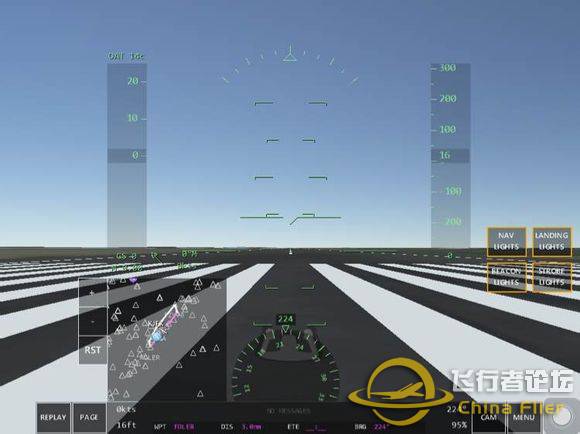

检查左右机翼的防撞灯,导航灯,着陆灯均开启。

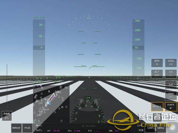

完成后我们放下10度襟翼。
infinite flight 塞斯纳172五边飞行教程-5420
进行起飞检查单,然后准备起飞。
infinite flight 塞斯纳172五边飞行教程-5743

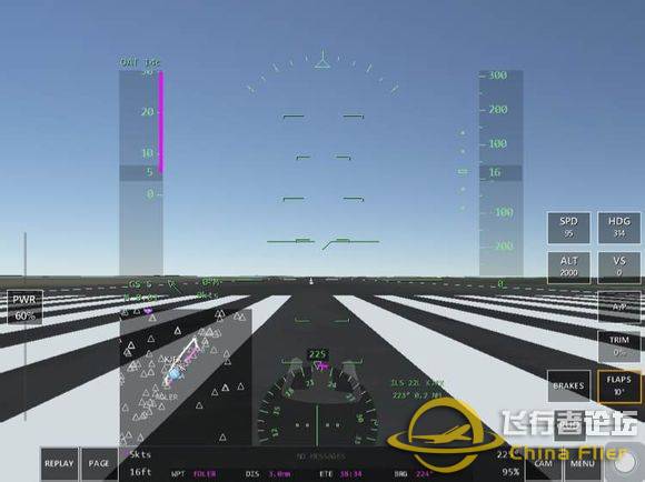

先推节流阀到60%检查发动机机响应。

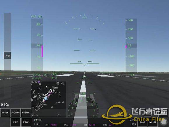

然后加推力,起飞!
infinite flight 塞斯纳172五边飞行教程-3409

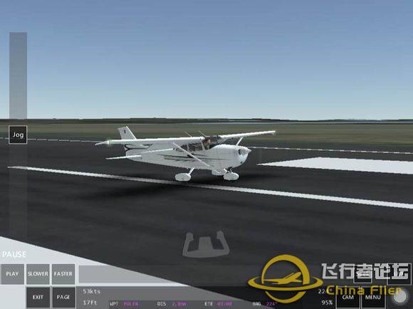

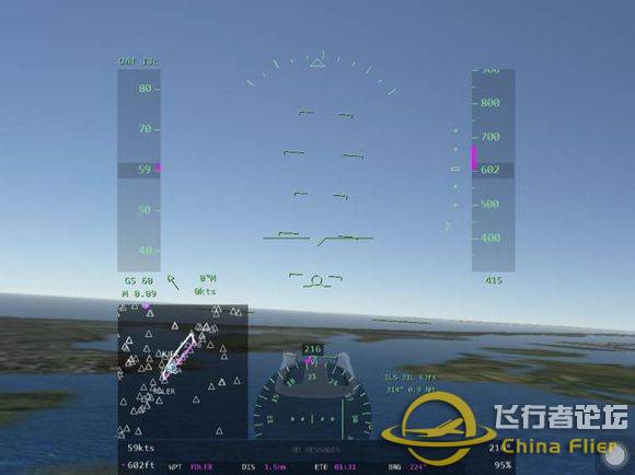

50节时报出V1同时将机头抬到正8度左右。大概55节飞机就会离地,继续抬高机头,用机头仰角控制速度在V2+5的速度,今天是60节。
保持状态爬升到减推力高度:600英尺。在减推力高度上我们降低推力到90%,同时降低机头让飞机加速。
然后转向第二边:航向314。
表速70后收回襟翼到0。
infinite flight 塞斯纳172五边飞行教程-779

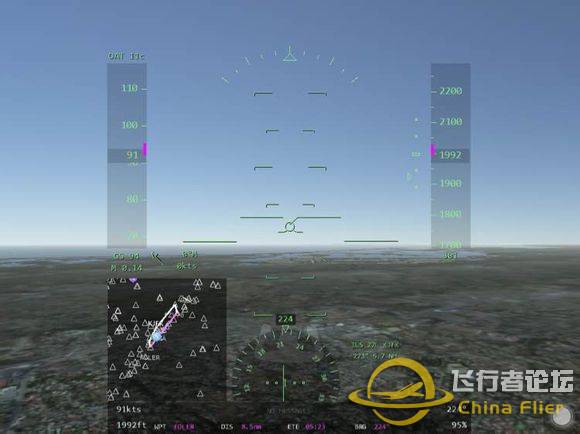

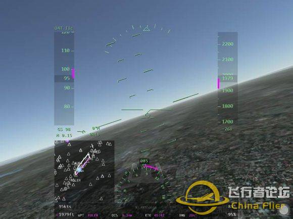

当速度加到95节速度后,转向第三边:航向044,同时继续抬高机头到利用机头仰角保持速度。
接近2000英尺(FL020)后降低机头,减少爬升率,同时减少油门,控制速度。
到达2000ft后减少爬升率到0同时稳定高度,航向。
infinite flight 塞斯纳172五边飞行教程-8203

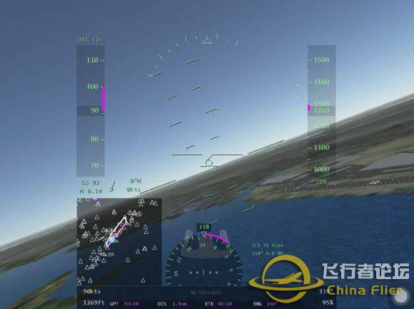

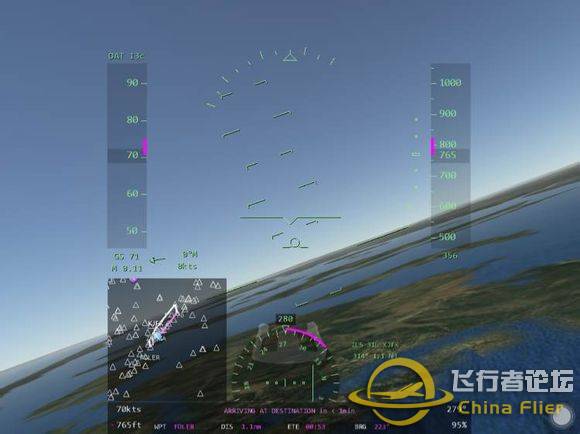

飞行一段时间后开始转向第四边:航向134。
之后开始转向第五边,航向224。
infinite flight 塞斯纳172五边飞行教程-2996

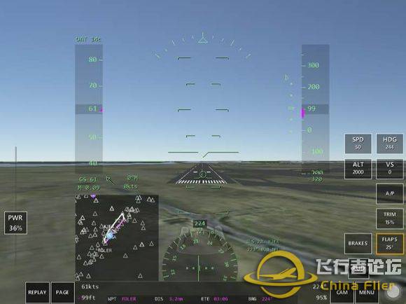

五边一般VFR,不使用ILS,这里为了方便,我们看下ILS
保持2000ft对准跑道。
开始下滑,保持ils信号指示器位置都在中间。
逐渐减速,放襟翼。
不要忘记进近检查单,和着陆检查单。
infinite flight 塞斯纳172五边飞行教程-4107
下滑,进近,清楚的目视跑道后,可以转仪表飞行为目视飞行。
infinite flight 塞斯纳172五边飞行教程-6357
决断高:100英尺。如果到决断高还没目视跑道就应该果断的复飞,再来一次,或者备降。

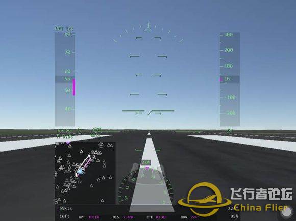

离地20英尺时收油门到慢车,10英尺时轻轻带杆,减小下降率。接地位置最好在大白块上。
infinite flight 塞斯纳172五边飞行教程-9384
infinite flight 塞斯纳172五边飞行教程-330
infinite flight 塞斯纳172五边飞行教程-5736
infinite flight 塞斯纳172五边飞行教程-846
刹车。
