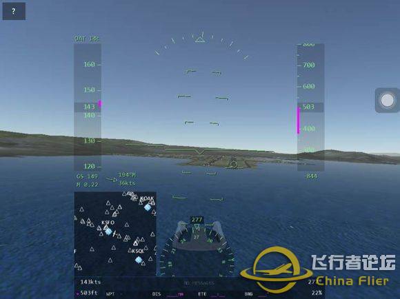

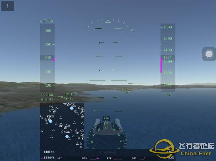

接下来进入飞行阶段:
我们直接开始从进近开飞。开始飞行后我们将机头朝向转到修正航向(276度)同时控制速度在140节保持。之后让ils指示保持在中点。建立稳定进近。不断的进行航向与高度的修正。
报出决断时确定以目视跑道。

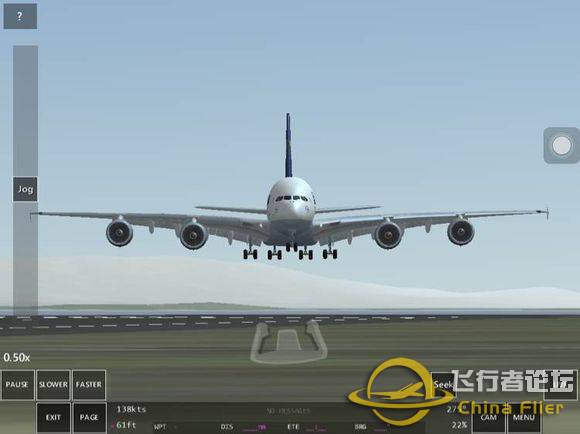

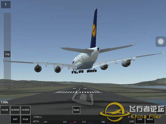

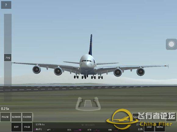

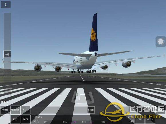

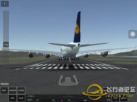

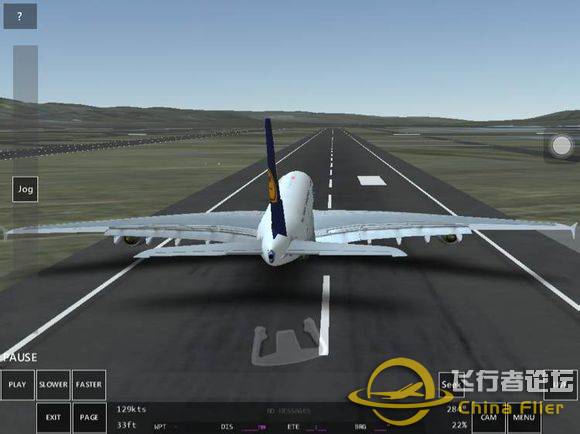

在大概30英尺时我们将方向舵打到右侧打到底,让机头转向到284度对准跑道20英尺将油门逐渐减到慢车位,10英尺时开始拉平。
如果你还有一点角度没有修正,在接地后飞机会因为主轮的磨擦自动修正,切记在完成修正前不要放下前轮。
前轮接地后开始反推,煞车。80节时关闭反推然后以30节以下的速度脱离跑道。
