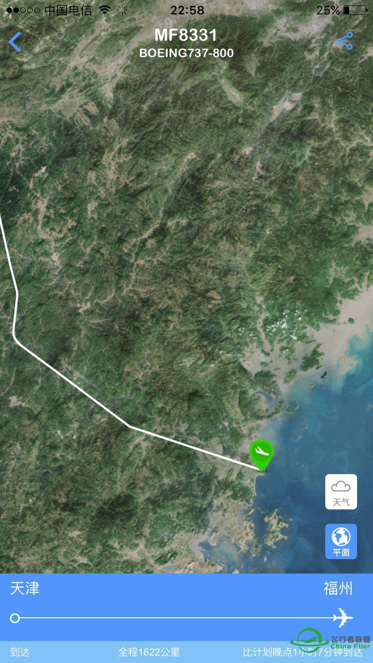

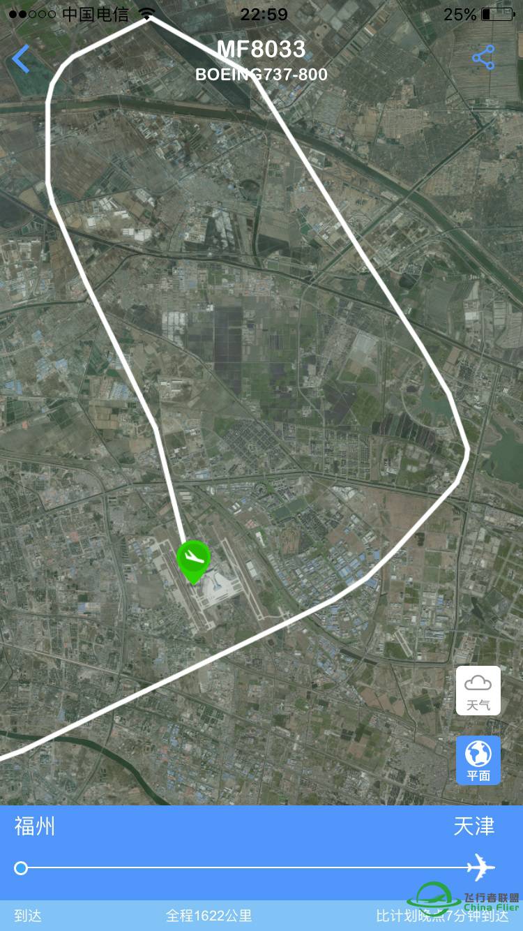

这周出差,往返福州/天津,刚好天气都不错,所以可以比较容易就能从空中看到地面,加上查询实际航线图,发现航班飞行在进场进近的线路似乎跟航图上的路线不一样。
去程ZSFZ——ZBTJ,在天津滨海机场飞了一个近乎教科书式的五边:
真实航线似乎不完全按照航图规定的线路飞?-6913

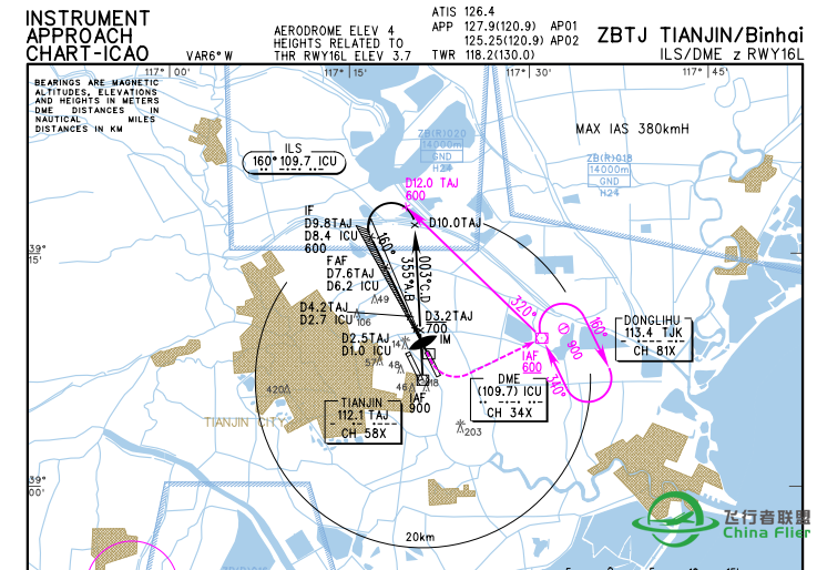

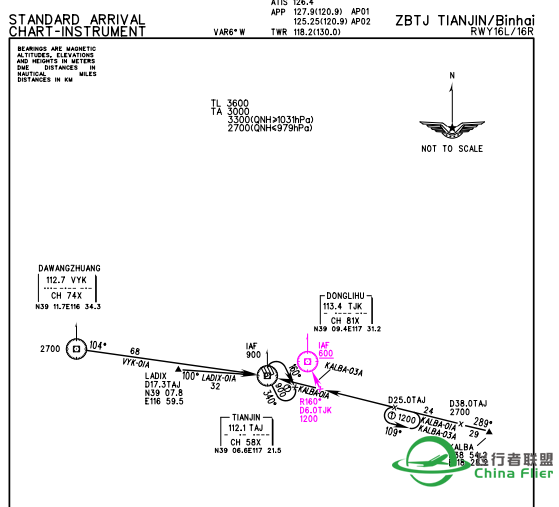

但是航图进场程序似乎不是这条线路,而且进近似乎应该画个圈,而不是这么直飞一个五边:
真实航线似乎不完全按照航图规定的线路飞?-5630
真实航线似乎不完全按照航图规定的线路飞?-1120
而回程ZBTJ——ZSFZ,先看一下实际的航路:
真实航线似乎不完全按照航图规定的线路飞?-1354

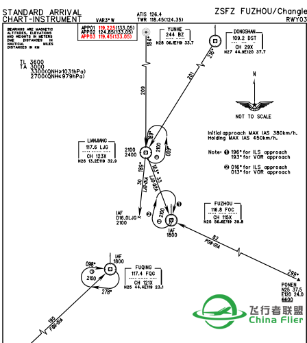

而在从高空航图上来看,似乎没有直接从江西直接向东进入福建的航路:
真实航线似乎不完全按照航图规定的线路飞?-9994
这条线路在进场阶段,似乎刚好在航图北向和南向进场程序的中间飞了一个东向进场直接到FQG,然后转入RWY 03的进近降落程序,
但是这个进场程序根本就不在航图上:
真实航线似乎不完全按照航图规定的线路飞?-6304
