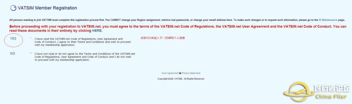

1、去註冊一個VATSIM帳號1)進入這鏈接
選YES
X-Plane鏈接VATSIM,從頭開始-2572
2)選YES
X-Plane鏈接VATSIM,從頭開始-7634

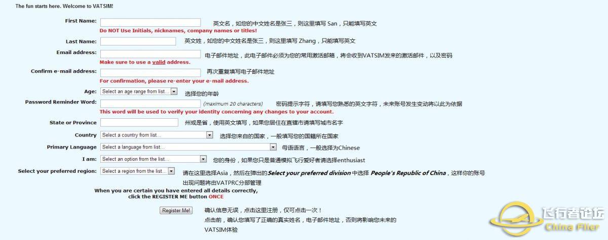

3)按上面的指示信息填寫你的個人資料
注意事项:
  • 必须填写真实英文名和姓,如果资料不正确将会被永久封号
  • 必须填写常用的激活电子邮件地址,用来接收VATSIM发来的相关消息
  • 建议在Region中选择Asia,然后在Division中选择People's Republic of China,这样您的账号出现问题将会由VATSIM中国分部受理,當然也可以選別的
4)在郵箱裏面激活你的帳號

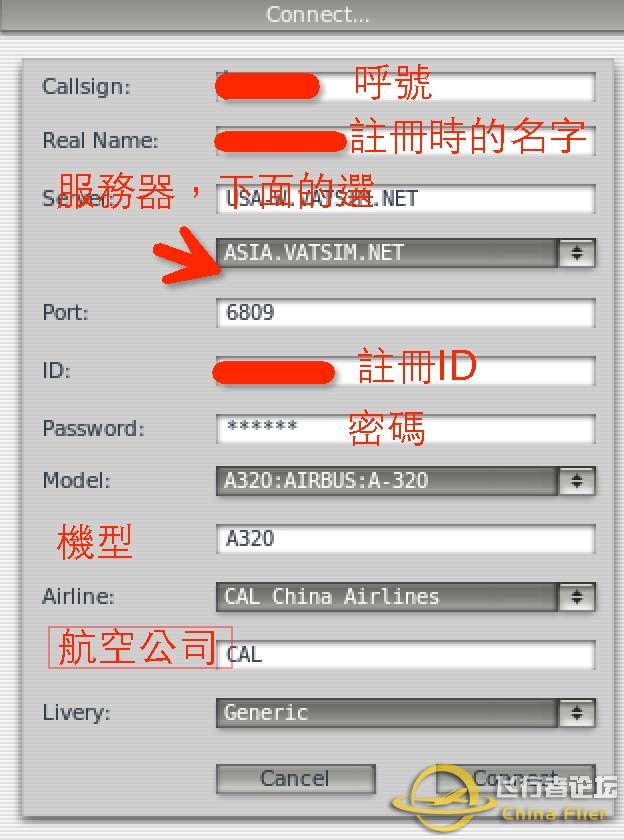

2、下載聯飛的插件
1)猛擊這個下載XSB
2)和平常的插件一樣的安裝
2)登錄, X-Plane鏈接VATSIM,從頭開始-326
注意:不要出生到跑道上,小心SUP來咬你

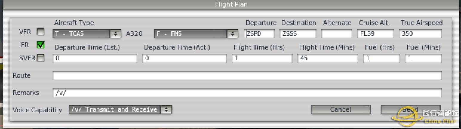

3)鏈接上之後在起飛之前需要上傳飛行計劃
X-Plane鏈接VATSIM,從頭開始-1542
X-Plane鏈接VATSIM,從頭開始-1592
