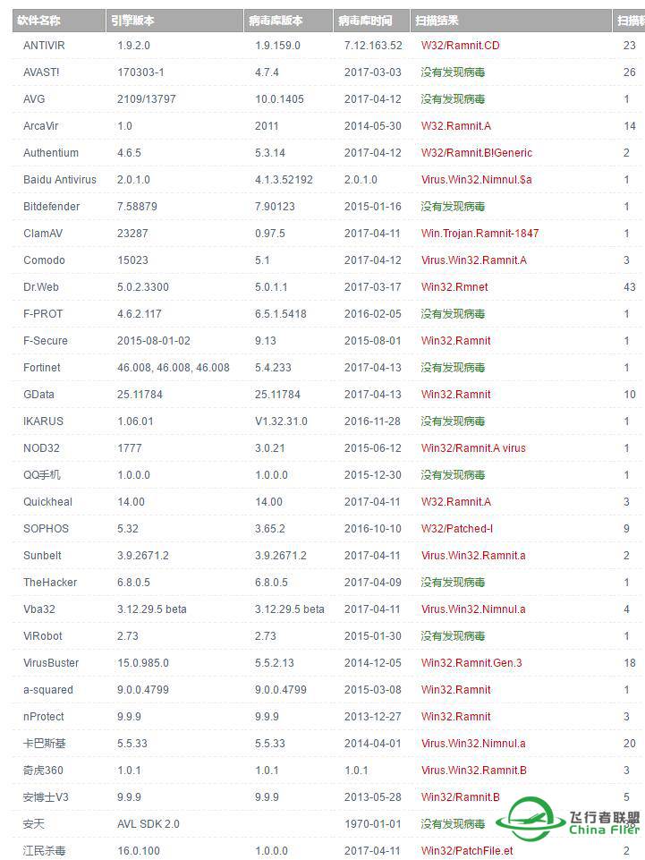

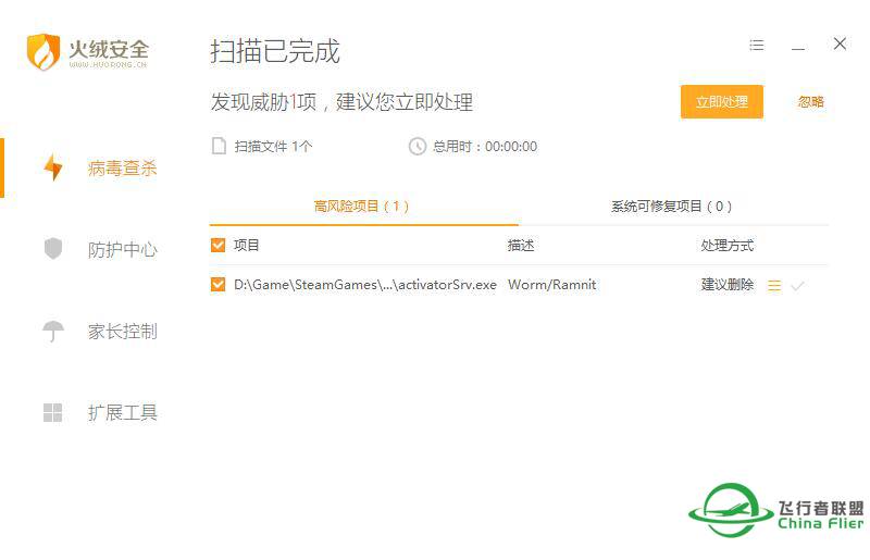

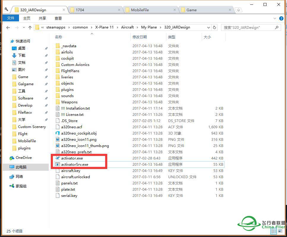

病毒在激活器 activator.exe 中。当用户运行它时,当会在当前目录生成activatorSrv.exe  然后释放出病毒 desktoplayer.exe原贴http://bbs.chinaflier.com/forum. ... &extra=page%3D1

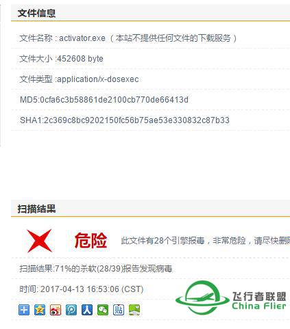

这是 这个 activator.exe 的在线扫描结果
地址http://r.virscan.org/report/574a6170274ad48c1667f0726669b299

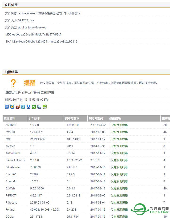

这个是正常的activator.exe (取自A330的FF777的附件,它们用的都是同一个activator.exe)的扫描结果
地址 http://r.virscan.org/report/9f9bcdecb5d62e944a23d380e6f78762
