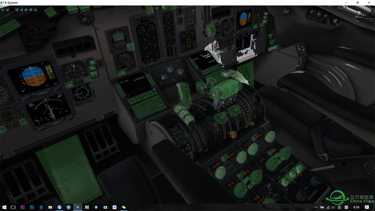

发表于 2017-4-7 09:09:41
各位,看一下啦,为啥成这样了,是设置问题还是安装问题,还是显卡问题

发表于 2017-4-7 09:17:15
有个设置在view下,关了就行了

发表于 2017-4-7 09:41:20
在设置里 貌似是第一页 你翻译一下就知道了

发表于 2017-4-7 10:11:42
设置--第一页 左边 中部 有几个SHOW开头的 ,其中一个关掉 就解决了

发表于 2017-4-7 17:53:39
Settings——General选项卡里中间有个Show instrument instructions in the cockpit(模拟舱中显示可操作区域),前面的勾去掉

发表于 2017-4-7 18:59:50
设置里面可以关闭

发表于 2017-4-7 20:30:06
Show instrument instructions in the cockpit把这个关掉就好了

发表于 2017-4-30 22:45:04
有个将按键明显化的设置
