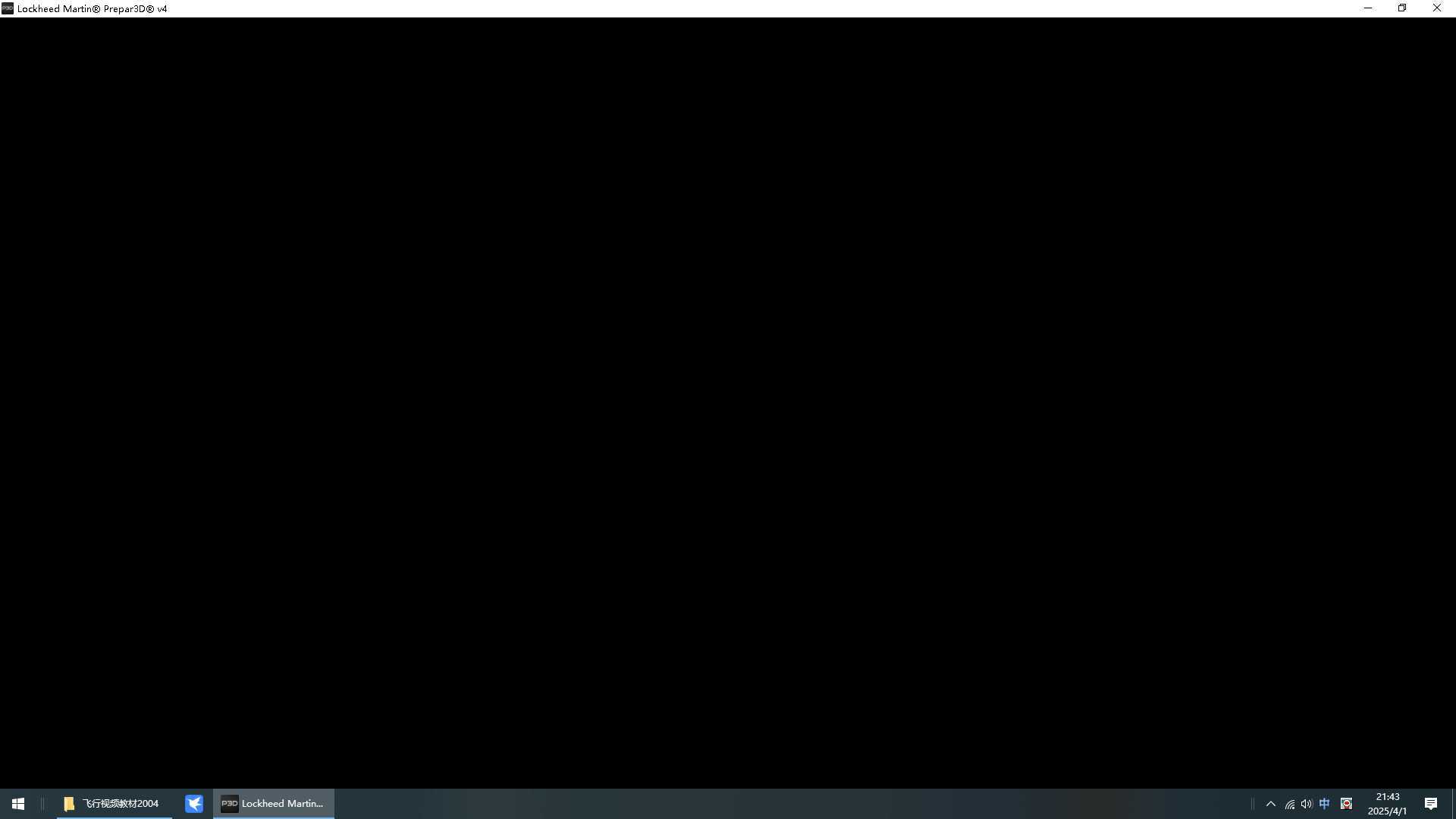

        不知从啥时候起,我在玩P3DV4.5时,无法用显卡自带的那个EXPERICE程序进行截图了,但在其它程序中,按ALT+F1,还是可以正常截图的,只不过,一旦进入游戏界面,截图下来,就是黑屏一片。在网上查了半天,估计是2060的显卡升级了,导致无法截图,然后,就退回到以前的一个旧的版本(不晓得是哪个版本了),然后,果然又可以正常截图了。没想到,过了几天,安装其它程序,就装了个驱动精灵,没想到,安好后驱动精灵提示有些驱动要升级,想都没想就点了同意升级。然后,又无法截屏了。关键是,现在忘记了原来装的是哪个老版本的驱动了。退不回去了。咋个办?
如下图:游戏界面是黑色的,无法显示,但周边的边框上的文字是能看到的,说明显卡的确是截了图了,但游戏画面被屏蔽了。
成功恢复2060的截图功能-6874
      于是,又在网上学习,发现,英伟达的显卡有录屏功能,还说这个显卡驱动的一大创新,又好象看到过,录屏功能打开后,就和截图有冲突。于是,按下ALT+Z,打开英伟达的EXPERIVE的设置,果然,录屏功能是打开的,最大可以录20分钟,默认录5分钟,把录屏功能关闭后,重新进入游戏,呵呵,又可以截图了。

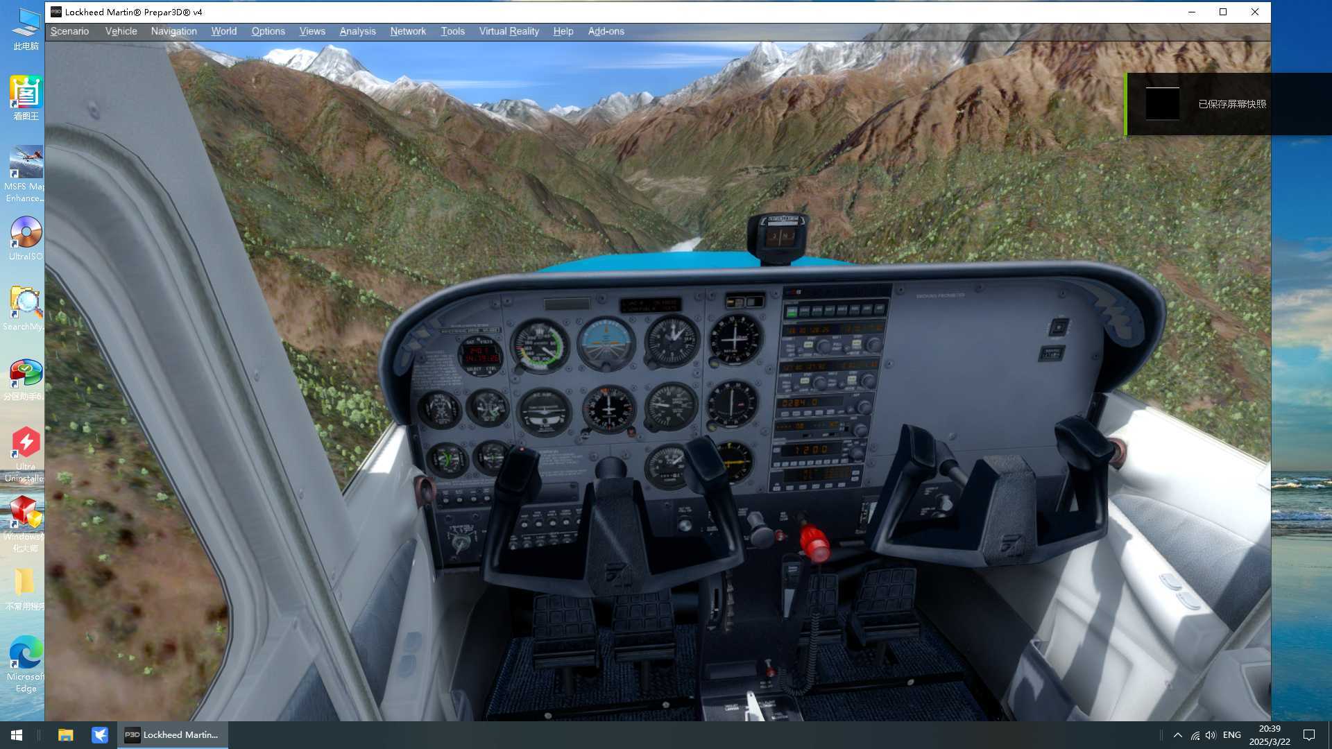

      搞定!!!
下图是恢复正常后的截图
成功恢复2060的截图功能-1259
楼主 发表于 2025-10-31 10:25:31 | 显示全部楼层
大家猜一下,第二张图,是在哪里么?首先,是在一个峡谷里,其次,马上就要降落了,跑道在前方的右侧。

这个地景我是装的插件,有6个多G,在P3D来说,算是高清的了。  详情 回复 发表于 2025-11-14 08:38

卢卡拉进近,在峡谷里,即将落地。  详情 回复 发表于 2025-11-14 08:36
