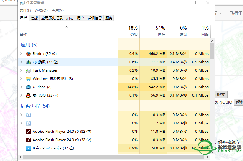

飞着飞着,就未响应了,之前xplane10的时候也会遇到这个问题,无奈转P3D去了,没想到xplane11问题依旧啊
xplane11程序未响应,怎么破-4550
楼主 发表于 2017-4-4 00:41:41 | 显示全部楼层
图没截好,展开X-Plane(2)里面就是未响应

发表于 2017-4-4 06:55:27 | 显示全部楼层
X-Plane资源开销很大,你居然在后台还有那么多QQ,baiduyun这些进程,不知道是否还有其它BAT或者国内厂商的安全工具在运行。
反正简单一句话,不管硬件配置如何,在飞X-Plane之前,关掉和彻底退出所有的安全、防病毒、电脑管家之类的软件(特别是国内厂商的),建议关闭所有的即时通讯和下载进程。
发表于 2017-4-4 09:25:23 | 显示全部楼层
X-Plane后面跟个括号2就是问题的根源,要么是你运行了两个X-Plane,要么是有一个X-Plane进程还没退出就运行了另一个,关闭进程后重启一下电脑吧,彻底让无关进程退出
另外,各种杂七杂八的东西不要装了,win自己带的东西很好用的,图新鲜代价很惨的,就像楼上网友说的,特别是国产的,不是黑自己人,真的没看到他们做大做远的魄力,全是见不得人的一些小伎俩,还TM不掩盖一下
发表于 2017-4-4 12:21:29 | 显示全部楼层
brookings 发表于 2017-4-4 09:25
X-Plane后面跟个括号2就是问题的根源,要么是你运行了两个X-Plane,要么是有一个X-Plane进程还没退出就运行 ...
这个应该是正解

楼主 发表于 2017-4-4 12:55:27 | 显示全部楼层
那两个xplane是因为我开着自带的地图,点了右上角的图标,就会在游戏外面再创建一个地图窗口,tab的时候可以切换了。主程序只有一个

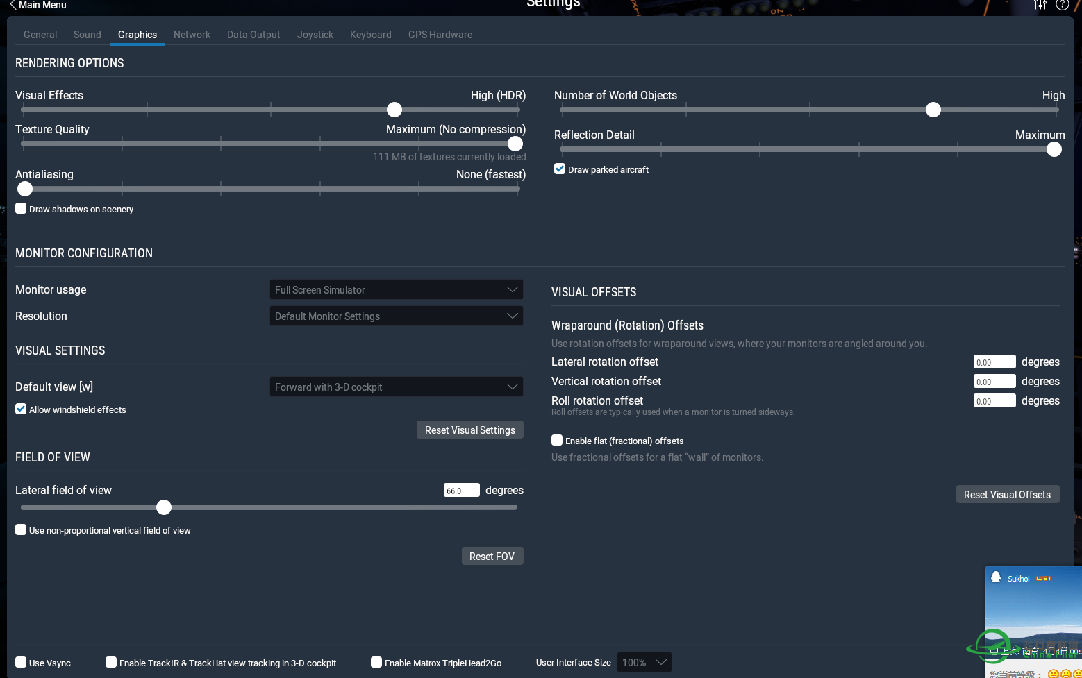

配置是e3 1231+gtx1060+12g内存+机械硬盘 xplane11程序未响应,怎么破-8160
发表于 2017-4-4 13:05:15 | 显示全部楼层
你太自信了,啥都开到最大呀,建议都减小一半,然后慢慢一个个尝试加一点。

楼主 发表于 2017-4-5 12:48:29 | 显示全部楼层
欧域拒止 发表于 2017-4-5 03:23
哈哈 我1080ti都不敢开最大~
xplane11程序未响应,怎么破-7634 我的原则就是不榨干他的最后一滴性能不罢休
