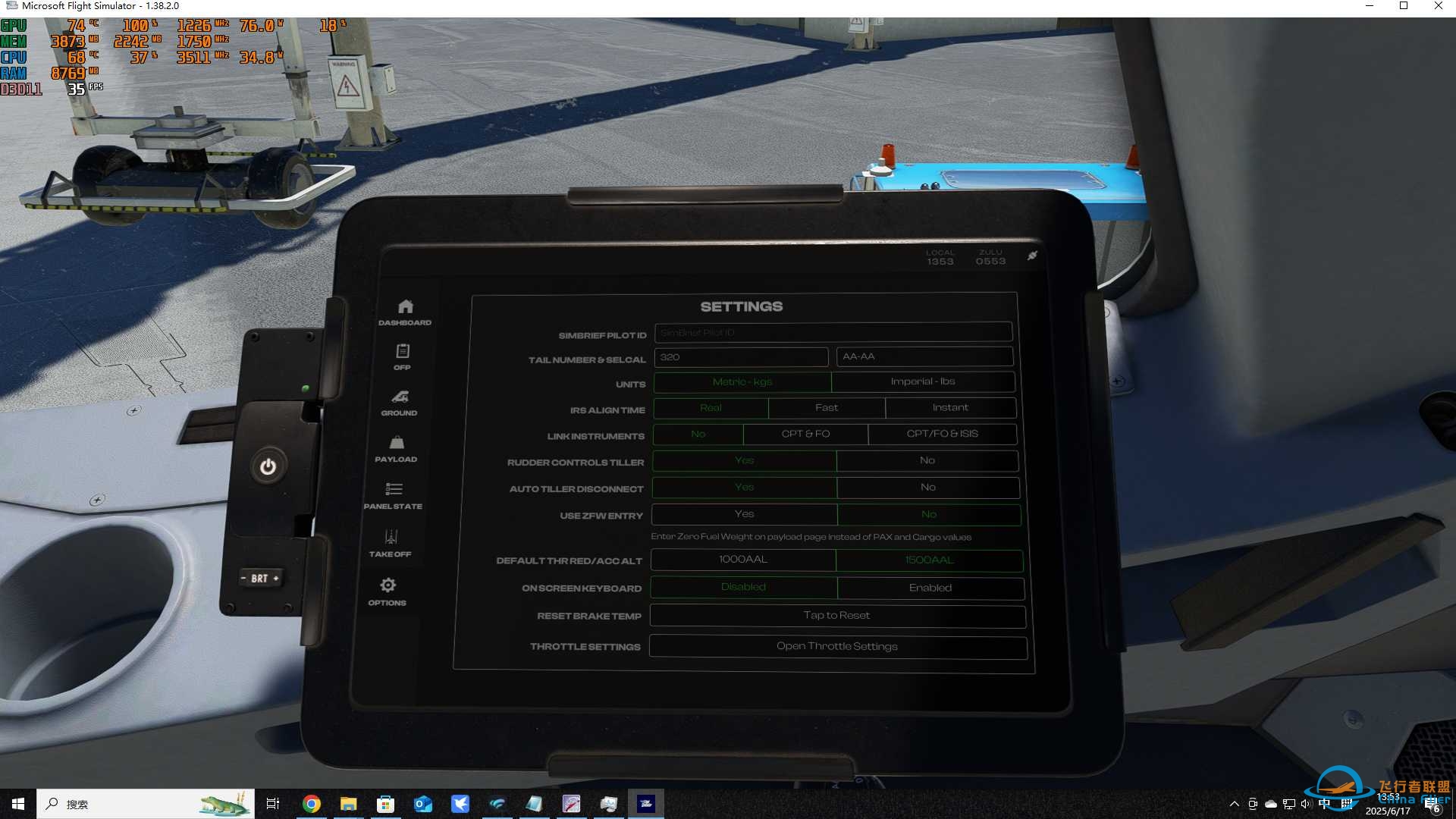

发表于 2025-6-17 13:53:58 | 显示全部楼层
关于MSFS2020 inibuildsA320neo V2两个问题-6516
如图,把rudder controls tiller打开
感谢,按照你图中的方式设置解决了鼻轮转向的问题了。  详情 回复 发表于 2025-6-18 11:11
