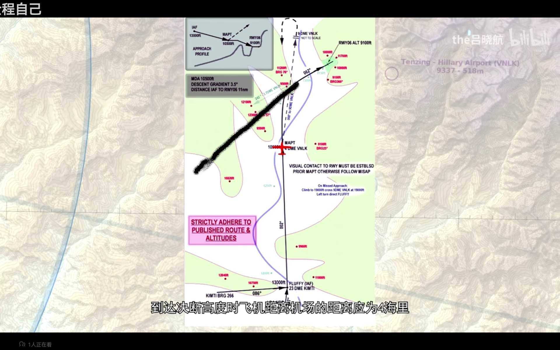

这几天,一直在找卢卡拉的真实的进近路线,功夫不负有心人,在B站上找到了相关的视频。果然是有两条不同的进近路线。
首先,先附上一张卢卡拉的进近图,图中,细黑线是原图中的进近路线,是从峡谷中进近,粗黑线是我找到的第二条进近路线,是从山梁上过去的。
卢卡拉真实进近路线学习-1762
先说第一条进近路线,真实的视频地址在下面,为了尊重原创者,就全部引用B站地址了。
https://www.bilibili.com/video/BV1zL411v7dR/?vd_source=796e94aaf05dd4ae6ddef6b9859d6ac2
这个视频的进近路线是从山谷中进近的,航路图上的航点KIMTI在各大航路查询网站上都能查到,进近路线就是图中的细黑线,注意,在1分30秒的时候,左侧会出现一个山脊,上面有一个凹槽处,第二种进近模式就是通过这个凹槽处进近的。然后,这个视频的第4分23秒,在触地前的一瞬间,机仓里的警报声响起来了,我认为这是是飞机的失速警告响了,太危险了,完全是在刀尖上跳舞。大家听一下这里是不是失速警报?
第二种模式的真实视频如下:
https://www.bilibili.com/video/B ... 4ae6ddef6b9859d6ac2
这个视频的气象条件很差,视频中第8分30秒,前方出现的一个山脊上的凹处,对应的就是第一个视频中1分30秒所说的那个地方,从这个角度进近,明显比第一条进近航路的高度要高,我的理解,好处是,可以提前看到跑道,在天气不好的时候,安全性要高一些,因为峡谷里面风向变化太大,各种剪切风,坏处是,高度较高,必须以更大的下降率下降。
另外,第二个视频中,9分25秒处,前方的那个悬崖陡坡,就是第一个视频中2分35秒处,左前方的那个悬崖。
