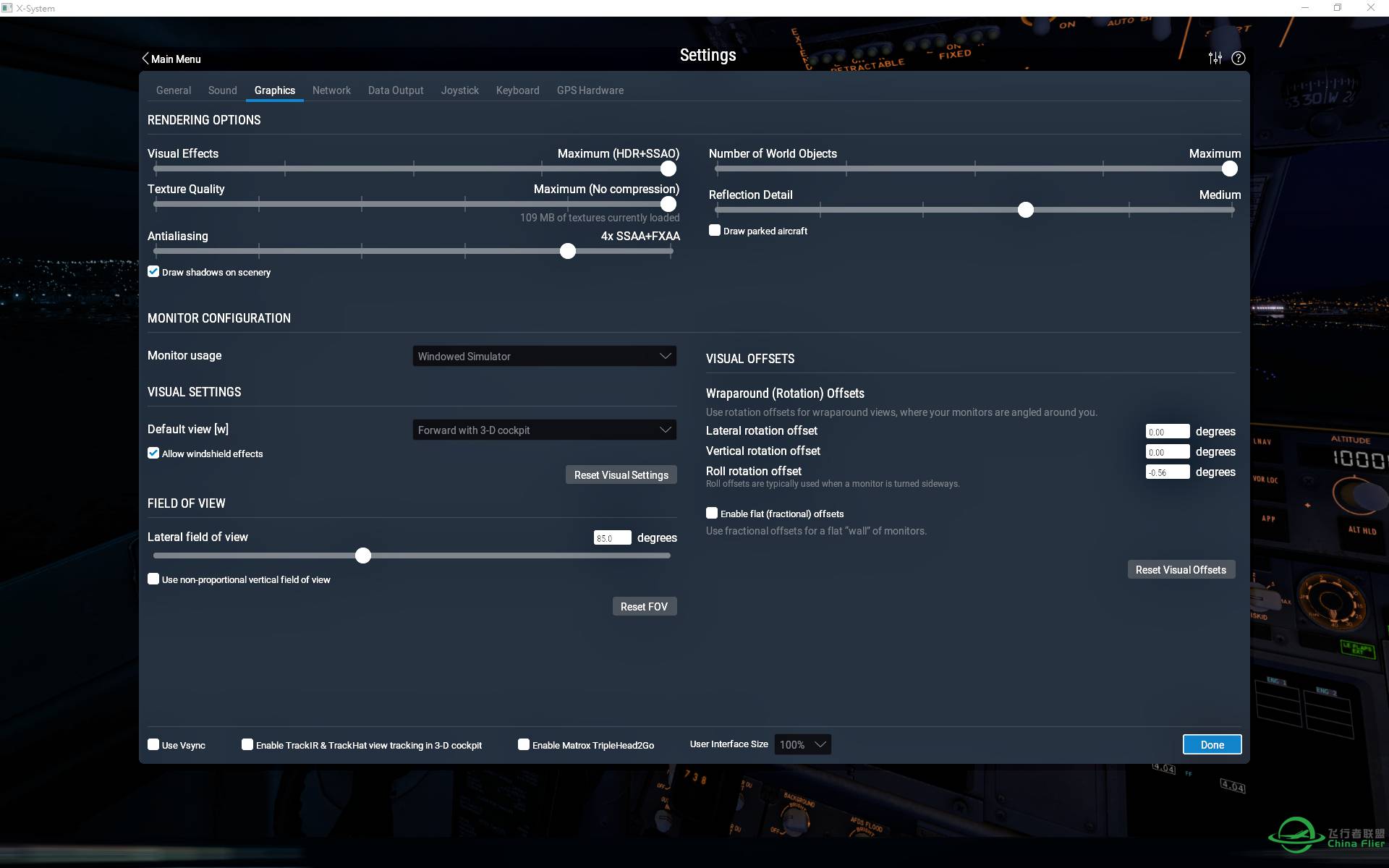

RC1已算是正式版
有人覺得卡.............有人覺得還好
這與你安裝多少插件,使用甚麼插件以及rendering設置有關
無聊做了點小測試
都是靜態在不同視角的截圖
雖然不能代表甚麼
但是可以給大家做個參考
硬體條件在截圖中都看的到
rendering設置如圖
XP11到底多耗效能??-5745
安裝的場景以及天氣插件:
DD 華盛頓
全區Z17衛星地景
HD Mesh V3 overlayReshade
xEnviro
機場:KADW
機型: Quest Kodiak
XP11到底多耗效能??-9923
XP11到底多耗效能??-3905
XP11到底多耗效能??-8451
機型:Rotate MD-80
XP11到底多耗效能??-1472
XP11到底多耗效能??-484
XP11到底多耗效能??-6270
機型: Default C172
XP11到底多耗效能??-4128
XP11到底多耗效能??-5755
XP11到底多耗效能??-1576
我挑了2台我個人覺得最耗效能的機型與內建172做了比較
整體來說可能靜態的關係CPU使用率一直都很低
但是GPU倒是不同視角有不同的使用程度
相當微妙
說明一下Quest Kodiak與MD-80都是使用4K貼圖
另外Rotate MD-80我已將obj貼圖改成4K DDS
所以Vram使用有比較低
結果就如同上圖
看官就自行研究其中的奧妙

静态一般问题不大,关键是在飞行中。

你发这贴没注意一个问题,xp11的编译是基于open GL架构的,本身不像dx12那样比较高效利用硬件资源。只能等官方提供底层优化。
mwm
你這是點到重點了 預期LR會繼續優化 只是何年何月可以優化到最佳 就敬請期待 看看XP10離場時的優化 真棒  详情 回复 发表于 2017-4-1 13:22

楼主 发表于 2017-4-1 13:22:27 | 显示全部楼层
zhe_613 发表于 2017-4-1 10:44
你发这贴没注意一个问题,xp11的编译是基于open GL架构的,本身不像dx12那样比较高效利用硬件资源。只能等 ...
你這是點到重點了
預期LR會繼續優化
只是何年何月可以優化到最佳
就敬請期待
看看XP10離場時的優化
真棒
楼主 发表于 2017-4-1 13:37:14 | 显示全部楼层
nackncj 发表于 2017-4-1 09:27
能不能来做一个参数设置的教程啊。英语太烂,搞不好
XP11的rendering設置
主要就那5個
你多試試
不難
XP10的設置還比較複雜
