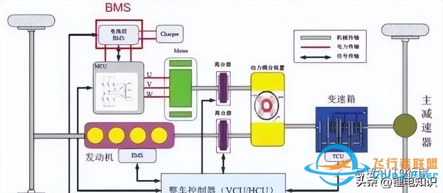

关于电池管理系统在汽车中的结构原理图
新能源汽车BMS核心技术解析-4944

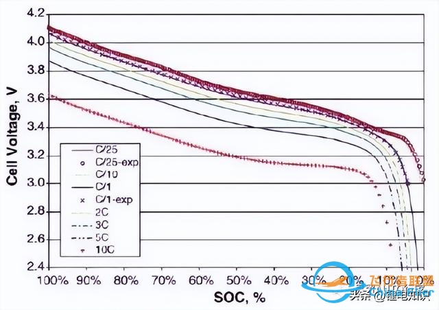

锂电池的实际容量会受到环境温度、放电电流(放电倍率)、自放电及电池老化等因素的影响,在估算动力电池的 SOC 时,这些因素必须考虑到,才能得到更为精确的估算结果。
1)温度:温度对电池性能的影响非常大。当温度较高时正负电极材料活性高,电解液电迁移率很大,其有利于化学反应的发生,电化学反应速率快,使电池能释放出更多的电量,当然温度过高时锂电池易起火或是爆炸,会造成安全问题;温度低时电化学反应相对放慢,电池释放的电量减少。SOC 的估算精确度因会受到温度影响,则要求在计算中进行修正。
2)充放电电流:电池放电电流的大小会影响电池的实际放电容量,经过验证,在其他影响因素相同的情况下,电池以不同的电流放电,但放出的电量会不同。放电电流小的电池可放出更多电量。那么在电池内的化学反应时会有某些生成物产生,它们会分布电池内部,但当电池电流较大时,电极周围的大量生成物由于不能及时扩散出去,则会积聚在电极上,它们会阻碍锂离子的移动和正常的化学反应导致电池输出的实际电量减少
