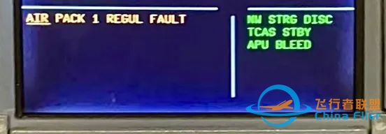

某日,短停飞机发动机在启动阶段(02阶段),ECAM上出现"AIR PACK 1 REGUL FAULT"的警告信息,循环跳开关后信息清除,接着继续执行航班。
处理流程
1、短停飞机发动机在启动阶段(02阶段),ECAM上出现"AIR PACK 1 REGUL FAULT"或"AIR PACK 2 REGUL FAULT"的警告信息。有以下3种方法消除该信息。

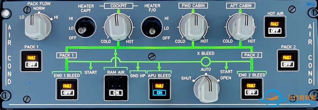

2、首先,第1种可以关闭对应空调组件电门1分钟,观察是否能消掉该信息。

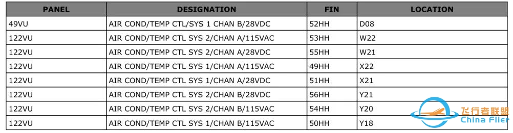

飞机供电
确认下图所有跳开关闭合

在BLEED页面,确认空调组件的流量控制活门在关断位
HOT AIR电门ON位(故障灯和OFF灯均不亮)
两个组件电门在OFF位(OFF灯亮)
