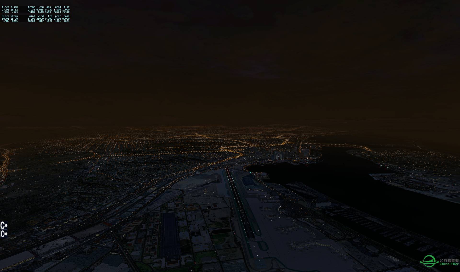

求助 XP10灯光问题-9414 求助 XP10灯光问题-9213 求助 XP10灯光问题-8715 求助 XP10灯光问题-8500 如图中所示,整个城市只有一半的地方有灯光,另一半没有。这是啥情况?

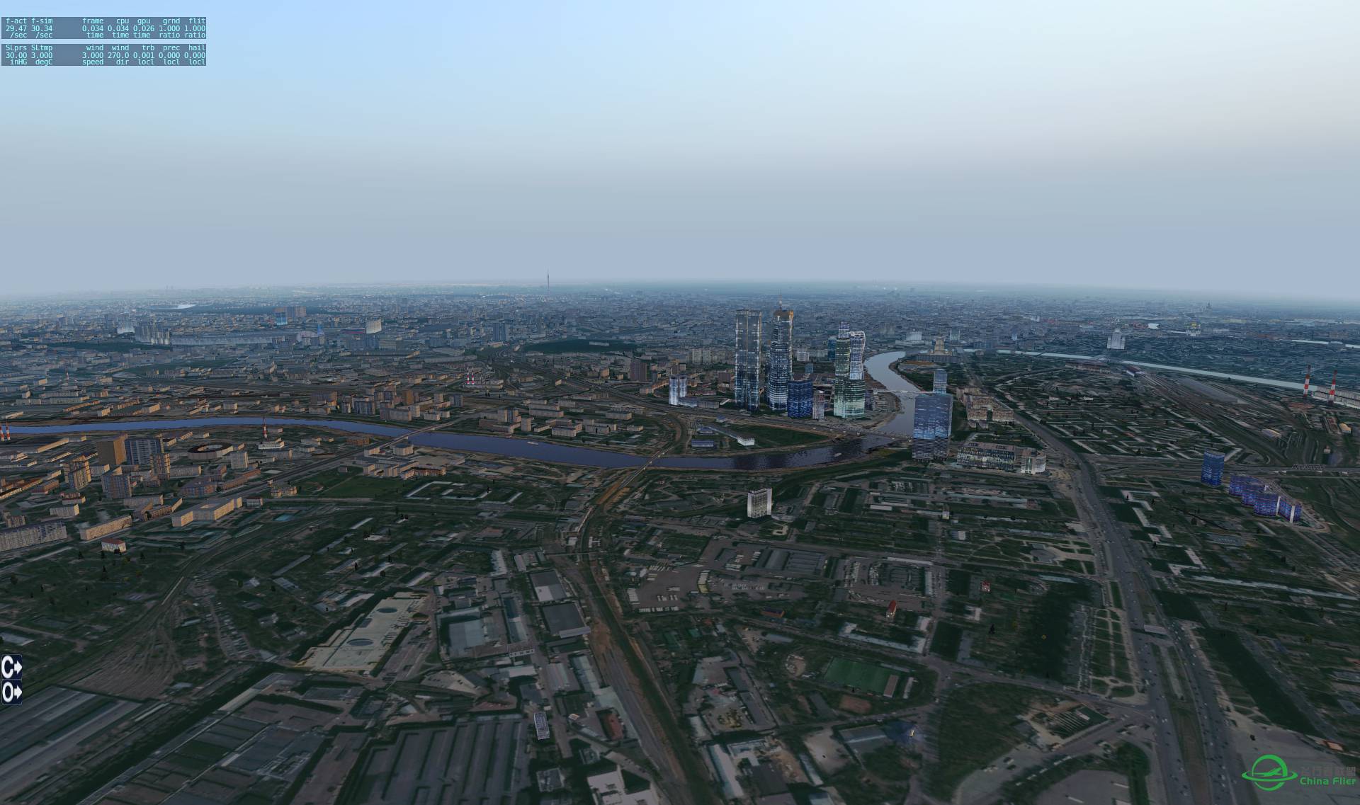

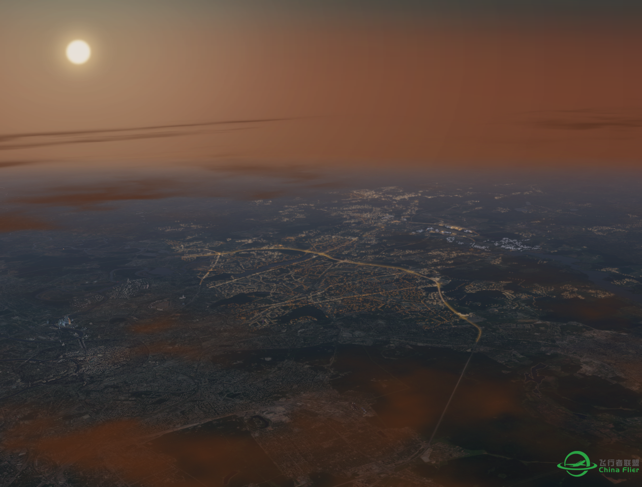

我自己的XP10
給你當對照組
有安裝的地景(對燈光有影響的)
W2XP全球
world model LOD版
天氣插件就xEnviro
沒任何改燈的效果
求助 XP10灯光问题-237
rendering-----world detail distance---high
機場LFMN
求助 XP10灯光问题-9110
rendering-----world detail distance---very high
機場LFMN
求助 XP10灯光问题-7197
機場KSAN
以上你會發現有的地區顯示較完整
有些地區就沒有
這也是挺怪的

我想我找到問題了
他整個市景有一大部分沒有拉道路出來
我這圖也是UUEE截出來的
沒道路哪來的路燈求助 XP10灯光问题-452
他貼orthophoto
所以白天看都有道路
實際上沒有
求助 XP10灯光问题-8895
求助 XP10灯光问题-2481
