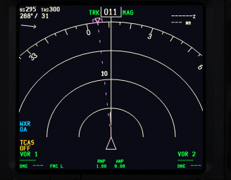

为什么这个和设定的不准,还有速度也达不到设定的
为什么这个和设定的不准,还有速度也达不到设定的-2538

这图截的。是让大家来猜原因吗
我设的是5航向,但是一直是11航向  详情 回复 发表于 2017-3-25 21:12
发表于 2017-3-25 19:55:32 | 显示全部楼层
意思是航向?看侧风。
对,用的是OpusFSI天气  详情 回复 发表于 2017-3-25 21:09

对,用的是OpusFSI天气
楼主 发表于 2017-3-25 21:12:19 | 显示全部楼层
tdx3288 发表于 2017-3-25 19:50
这图截的。是让大家来猜原因吗
我设的是5航向,但是一直是11航向
航向是5啊,没毛病啊。11是航迹。因为有侧风,所以机头方向跟飞机实际飞行的方向不一样。  详情 回复 发表于 2017-3-25 23:27

是不是和谐失败的?
发表于 2017-3-25 23:27:22 | 显示全部楼层
mayifangogo 发表于 2017-3-25 21:12
我设的是5航向,但是一直是11航向

楼主建议你先搞清航向和航迹的区别。。。。
好吧,我回去学学  详情 回复 发表于 2017-3-26 12:13

楼主如果在有风的湖面上划船就能知道原因了。。。
发表于 2017-3-26 03:38:58 | 显示全部楼层
速度的话,LZ看看 选项设置里的关于真实度的设定,有个真空速的,调回来

因为有侧风啊....
好吧,我回去学学
发表于 2017-3-26 12:23:50 | 显示全部楼层
你的速度那是True Air Speed 設定的是Indicate Air Speed
當然不一樣啦~

速度这个。。航向的话是因为侧风的原因
发表于 2017-3-26 18:37:01 | 显示全部楼层
系统自动的风修正啊

风的关系,哈哈!为什么这个和设定的不准,还有速度也达不到设定的-6908 为什么这个和设定的不准,还有速度也达不到设定的-5615 为什么这个和设定的不准,还有速度也达不到设定的-1367
