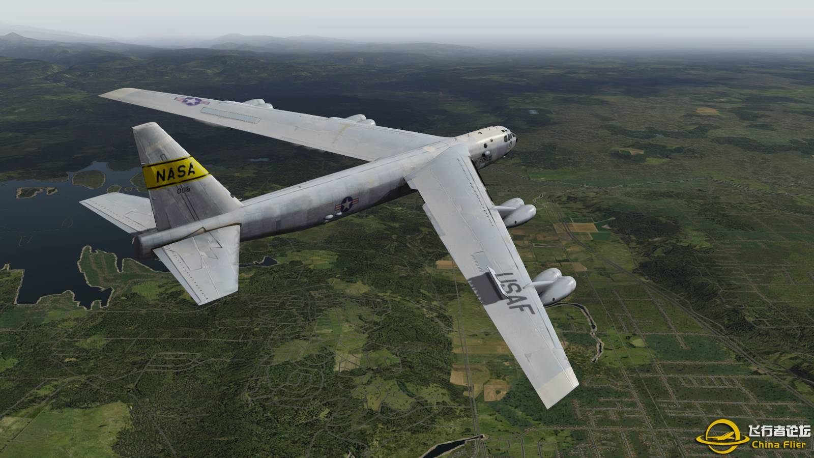

X-Plane 10的新功能和操控方法-9460
